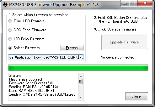

    XT2值是多少? 和源代码的示例? 尝试通过 HID BSL 使用 BSL Scripter (CLI)或 USB 固件升级(Win GUI)上传不带 MSP-FET 的固件。 只需由 FET 进行整体擦除目标、器件应在复位或加电后自动进入 BSL 模式。
    如果 BSL 工作正常、则与 USB 硬件部件相关的所有内容都正常。
    Win 10、Linux 和 OS X 不需要任何用于 CDC 器件的操作系统/驱动程序。 操作系统应该自动枚举该文件、但不需要任何文件/驱动程序。 CDC 器件的 INF 文件仅用于较旧的 Win 版本。
