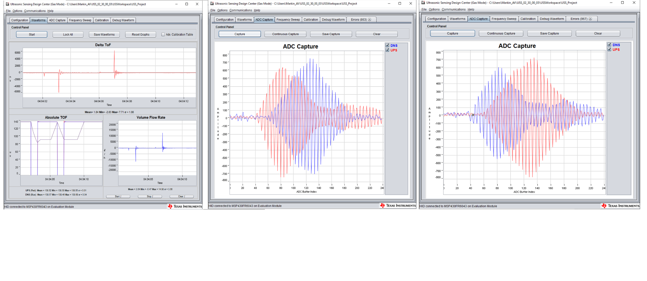

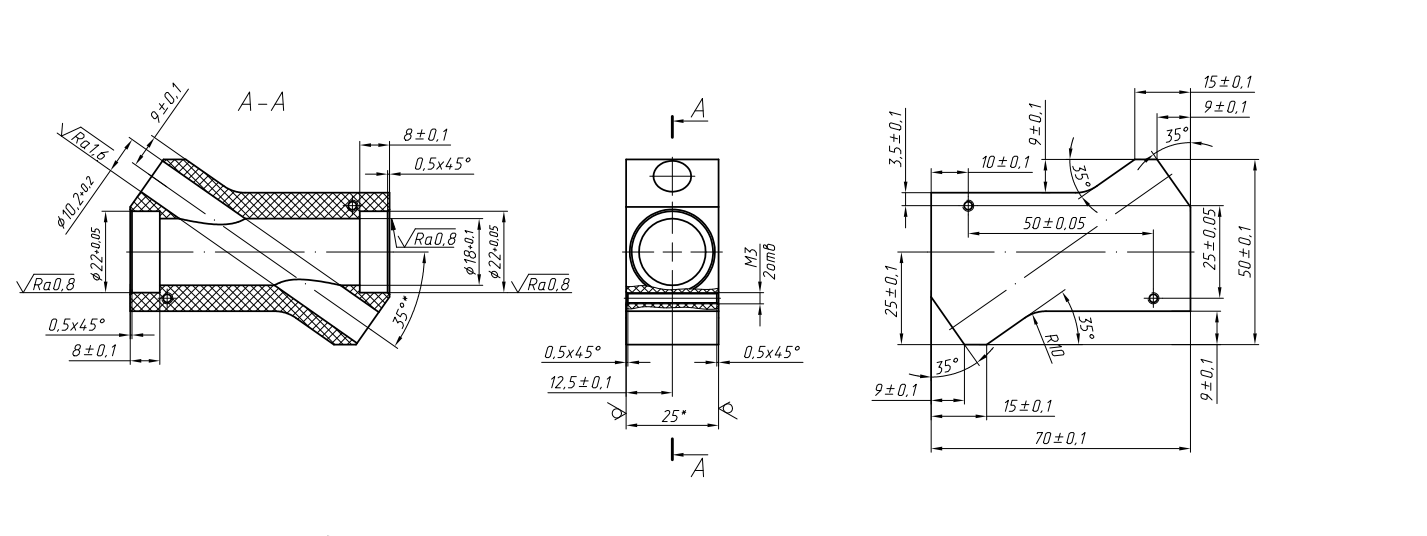

你好。 我使用的 MSP430FR6043评估板具有 MSW-A10400H07TR-W (400kHz)多用途传感器。 我使用跨轴管设计。 您可以在附件文件中看到的设置。
问题是:当我开始用5升/秒的发光速率测量流量时、我收到以下信息(附件文件)。 实验:首先、我测量一个方向的流量、然后测量另一个方向的流量。
请告诉我、为什么在进行10微秒的评估后 ToF 时间会变为零? 可能我有一些错误的设置?
    您好 Ekaterina、
    我建议您将 F2增加到430。 将用户参数#8设置为128、并将搜索范围增加到20。 您能否确认您在跨轴管设计中更改了哪些参数?

    感谢您的 n ü adviсe、但这些设置没有帮助。  在~10微秒的评估后、我仍然收到零 ToF

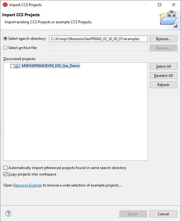

    我还有一些问题:
    我们运行 的是 MSP430FR6043EVM_USS_Gas_Demo_EVM_v2_0_AFE3v3_02_30_00_01.txt
    是最后一个固件吗?
    2.我尝试导入 UltrasonicGas 项目、但失败了。 出什么问题了?
    您好 Ekaterina、
    该软件的最新版本可在以下位置找到:
    https://software-dl.ti.com/msp430/msp430_public_sw/mcu/msp430/USSSWLib/USSSWLibGas/latest
    导入路径应类似于:
    C:\ti\MSP\UltrasonicGasFR6043_02_30_00_01\examples\MSP430FR6043EVM_USS_Gas _Demo\ccs
    BR、
    Leo

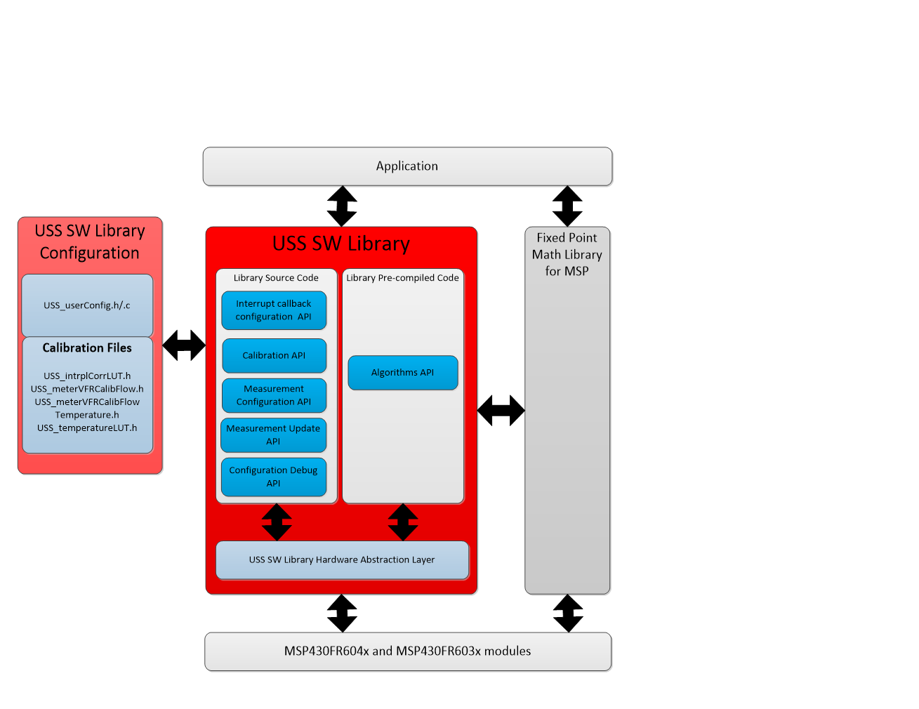

    我研究了这个图
    我对算法 API 感兴趣。 它标记为 库预编译代码、但我们是否可以获取源代码? 或许有助于解决最初的问题。
    Babaeva Katherine
    您好 Ekaterina、
    该库包含敏感 IP,因此目前仅提供二进制格式。  我认为、确定系统可能发生的情况的系统方法是从零流量开始并逐渐增加流速、直到您发现问题。 示例项目中有一些变量、可限制算法在上行和下行信号之间相关性峰值的搜索所经过的漂移。
