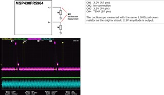

我的客户使用 MSP430FR5964IZVW 的12位内部 AD 功能端口作为监控设置的输入、但该端口会生成类似脉冲的电压、微控制器本身会读取该电压、从而导致读取不同电压时出现问题。
您能否就以下症状的可能因素和对策提供您的意见?
[问题]
在 MSP430FR5964的 ADC 端口上观察到一个如下面所示的波形。
ADC 观察到的原始波形为平坦波形、当连接到微控制器 ADC 端口时、波形会发出类似于下面的波形的波形。
与下面的信号类似的信号仅从引脚 A7和 F4 (ADC 通道 A15和 A9)输出、在 ADC 的其他端口上看不到。
此外、微控制器端口直接使用示波器进行测量、当仅测量接地的下拉电阻器时也会产生脉冲、这使我们相信脉冲是由微控制器产生的。
由于这些脉冲在微控制器 ADC 电压采集时序的同一周期内生成、因此在微控制器的 ADC 采集时序上可能会生成这些脉冲。
此外、这种波形仅在微控制器从睡眠模式启动时生成。 (大约3秒)
该电路的电源系统为电池=>升压直流/直流转换器(3.3V)=> LDO (3.0V)=>微控制器、此问题仅在微控制器电压(3.0V)<电池电压时发生。
下面附有一些实验结果。
由于客户迁移、请允许我在私人聊天中分享实际原理图和 I/O 映射设置。
如果您有任何缺失的信息或需要确认的要点、我们希望您能指出这些信息或要点。

    我确实需要检查硬件的布局以查看无源组件和布局 、以查看是否存在噪声的任何原因。
    前4幅图像上的噪声模式看起来像 RC 放电。 它们如何进行测量、如果探针的接地距离探针的主要部分较远、则读数会产生噪声(由于信号和接地之间存在较大环路)。
