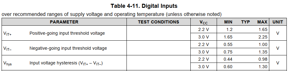

问题是、在由3.3V VDD 供电时、通过外部器件提供的1.8V I/O GPIO (输入和输出)、MSP430的工作模式
我们需要知道 VIT+、VIT-对于3.3V–我担心1.8V 作为输入可能会影响 MSP430被理解为'1'

    您好、Zeev、
    在 VCC = 3.3V 时、我们无法直接说明最小和最大 VIT+和 VIT-电压将是多少、因为该 VCC 未在表中列出。 唯一可接受的 VCC 电平是 VCC = 2.2V、因为1.8V 将无问题地超过阈值。

    德州仪器(TI)没有航天级电平转换器。
    唯一可以实现的解决方案是 VCC 必须大于1.99V、以便只要主机 MCU VDD = 1.8V、GPIO 就能够以1.8V 的电压进行通信。 因此、数据表中使用了2.2V 规格、但这需要外部2.2V LDO。 这是我们知道1.8V I/O 工作的唯一方法。
