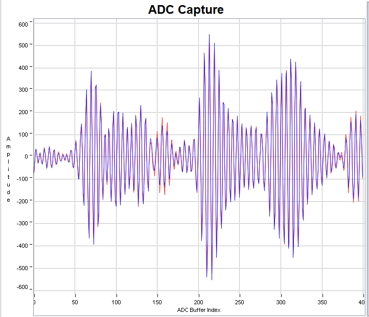

     您好、Laurent、
    今天我在 Jiakang 找到了一个175kHz 换能器、并将1加仑的油漆罐装满水。 当我将该传感器浸入水中并使用 MSP430FR6043气体平台以170-180kHz 2脉冲信号和-6.5dB 增益对其进行激发时、我得到了以下结果:
    如果您使用此类频率较低的传感器、则可能不需要增加激励电压。 请注意、考虑到该传感器的波束角较宽、因此存在大量反射。 在您的情况下、我不希望看到所有这些额外的反射。
