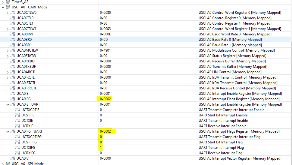

尽管代码调试器显示函数 EUSCI_A_UART_enableInterrupt (EUSCI_A0_BASE、EUSCI_A_UART_SEND_INTERRUPT)、但此后从未触发 TX 中断、我只能发送1帧;为什么调用?
以下是初始(工作状态之前)的寄存器值屏幕截图:
下面是非工作状态之前的屏幕截图:

    读取 UCA0IV 会清除相关中断(在本例中为 UCTXIFG)、因此您的软件必须跟踪发生中断的事实。
    重新启用时、原始代码看起来像是显式设置 UTXIFG0、这通常很危险、但我认为这里是可以的、因为协议是完全半双工的。
    我这样做的方法是用对 UCTXIFG/UCRXIFG 的显式检查替换开关(UCA0IV)、这不会清除它们。 因此 、当 xMBASCIITransmitFSM (最终)在 数据包末尾调用 vMBPortSerialEnable( true、false )时、UCTXIFG 仍将被置位;这将用作"助记符设备"。
    感谢 Bruce 的回答。
    我只是把它作为原始代码执行、它起作用了。
