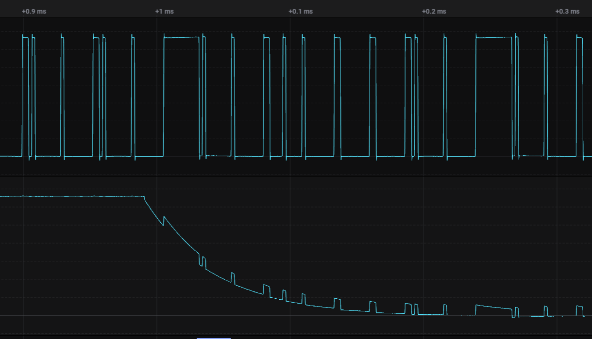

我在多个电路板上遇到了这种奇怪的行为、其中 P4.1用于在运行正常一段时间后将 UART 切换到下拉模式。 它在我测试过的4个电路板中的2个电路板上是可重复的。 任何指针,说明导致此问题的原因是什么?

    您的软件中是否有可对 P4控制寄存器重新编程的内容? 是否可以查看寄存器 P4DIR.1 P4SEL0.1 P4MAP.1的状态来解释该行为?
    Srinivas
    初始化后、实际上没有任何更改任何寄存器的内容。 我监控了寄存器、它们不会改变。
    TX 和 RX 线路的图像。
    是否有任何东西连接到(Rx)引脚? 否则、它将悬空、因为 UART 只驱动其 Tx 引脚。
    是的。 如前所述、它可以工作一段时间、然后下拉。 有时在几分钟内完成、有时在启动一小时后完成。
    缩小视图
    同样,我想说的是,“漂移”下行—“脉冲”下行会比较突然,您可能看不到 Tx 引脚的串扰。
    导线另一端有什么? 您能探测到那里吗?
