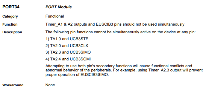

    您是否在使用 Timer_A1或 Timer_A2?
    有关这些计时器和 EUSCIB3之间共享的端口引脚的勘误表。
    尊敬的 Dennis:
    我正在使用计时器 A1和 A2、但在计时器 A1上、我不使用输出0 (实际上、该引脚在电路板上未连接)、而在计时器 A2上、我根本不使用任何输出-它仅用于内部计时任务。 因此、通过我的读数、我应该清楚...
    祝你一切顺利、John
