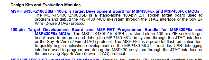

我想为 MSP430F5659开发和调试定制代码。 在 TI 网站中搜索、我正在获取 MSP430F5529的开发板。 是否有用于5659的单独套件或我们需要使用5529本身。
5529和5659代码兼容、代码可在不同位置重复使用。 请提供建议。
    您好 Radhakrishnan、
    MSP-TS430PZ00USB 100引脚目标板。  如果您查看数据表,第119页将会看到以下内容。
    [引用用户="Radhakrishnan V"]
    [/报价]
    对于5529、最大 MCLK 为25MHz、对于5659、则为20MHz。 硬件模块(和相关软件)基本相同。
