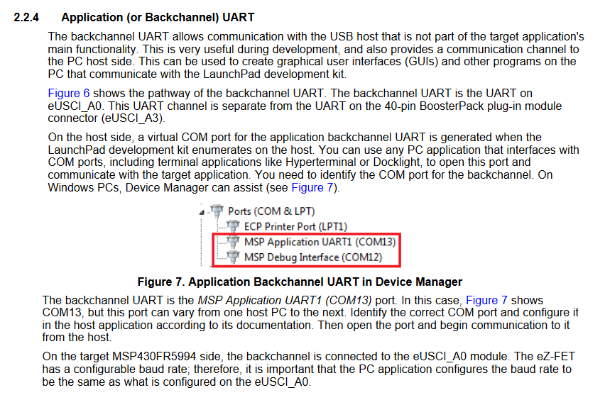

我们能否将样本从该器件传输到计算机? 采样率为8000个样本/秒
我们可以使用 USB 进行传输吗? 这将非常有帮助。
    您是否意味着您需要通过 UART 将数据传输到 PC? 采样率是多少?
    现金 Hao
    Basavaraj、您好!
    FR5994没有专用 USB 模块、但您可以使用 UART 通过简单的超级终端使用 RS232接口将数据传输到 PC。
    如果您的 PC 上确实有 RS232、但只有 USB、则有替代解决方案。 一种方法是使用 TUSB3410实现连接到 PC 的 UART 转 USB 桥接器、以及 PC 超级终端上的虚拟 COM 端口。 下面提供了一些更多信息。
    您还可以选择另一个 MSP 器件、如 F6638或 F5529、该器件附带 USB 模块。

    但我所指的器件是 MSP-EXP430FR5994 Launchpad 开发平台、我将与一起使用
    BOOSTXL-AUDIO 音频 BoosterPackTm插件模块,我 需要在开发、调试阶段将麦克风样本直接采集到 PC。
    因此提到了采样率。 有没有方法可以将其连接到 PC,例如通过板载  MSP-EXP430FR5994 Launch Pad 上的 eZ-FET 硬件部分提供的 USB 接口从麦克风获取样本。
    希望我现在更清楚一点。
    Basavaraj B M
    Basavaraj、您好!
    感谢您提供的其他信息、因此 JTAG 接口保留仅用于调试、但请使用在 Launchpad 上实现的反向通道 UART。
     有关更多详细信息、请参阅第2.2.4章下 LaunchPad 的用户指南

    感谢您的详细信息。 我们将在手中拿一个 LaunchPad 板检查一下、因为它仍在运输中、预计会有任何时间出现。
    希望反向通道 UART 能够满足要求,采样率为8K。
