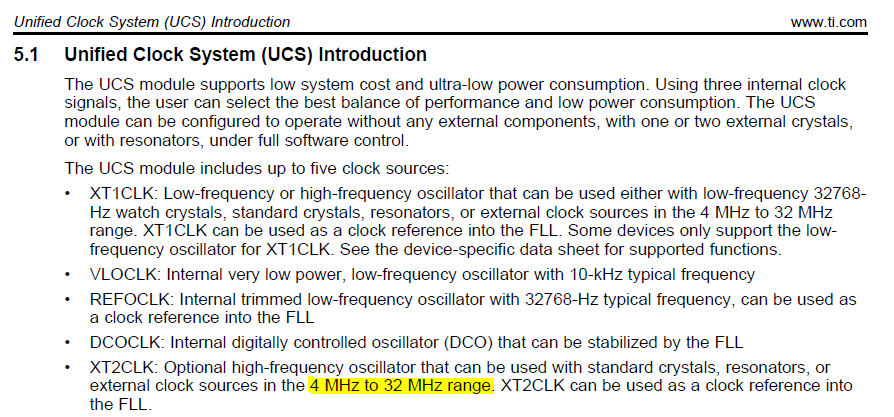

我正在将 msp430f5659用于我的项目。 从用户指南中、我了解到 XT2可以使用高达32M 的晶体。 但在数据表的 SPI 模式列下、SPI 最大频率为20M。
如果预分频器值为0、我们能否可靠地使用具有32M 晶体的 SPI 模式? 请提供建议。
    1) 1)数据表具有权威性。 如果它显示您无法、则您无法。
    2) 2)没有从晶体运行 SPI 的选项(UCSSEL)。 晶体可以提供 SMCLK、但 SMCLK 限制为20MHz。 您可以使用更快的晶体、但必须将其分频。
    能够运行 SPI 至 fSYSTEM 实际上非常好。 许多 MCU 将您限制为 fSYSTEM/2。
