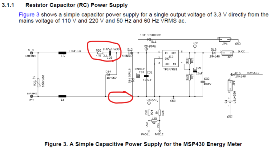

在本参考设计中、AGND 和 DGND 通过一个0hms 电阻器进行连接。 基于基准、它使用隔离式电源。
如果我为直流电使用非隔离式电源、会怎么样? 它是否会导致中性点出现任何问题?
Attach 是我的原理图、我没有添加0欧姆电阻器来连接 AGND 和 DGND。 如果需要、请提供建议?

    相对于中性点和系统接地、您的整流器连接看起来不错。 它看起来与 TIDA-010081设计中的整流器配置非常相似、这是很好的。
    [引用用户="Jimmy Kang"]Attach 是我的原理图、我没有添加0欧姆电阻器来连接 AGND 和 DGND。 如果需要、请提供建议?[/报价]
    通常、在需要滤除噪声的情况下、使用 AGND 和 DGND 之间的0 Ω 电阻器。 您也可以在 DVCC 和 AVCC 之间执行相同的操作。 这样、如果您需要添加电阻器或电感器、您的设计会为该/这些组件预留一个占位符、而不必重新设计电路板。

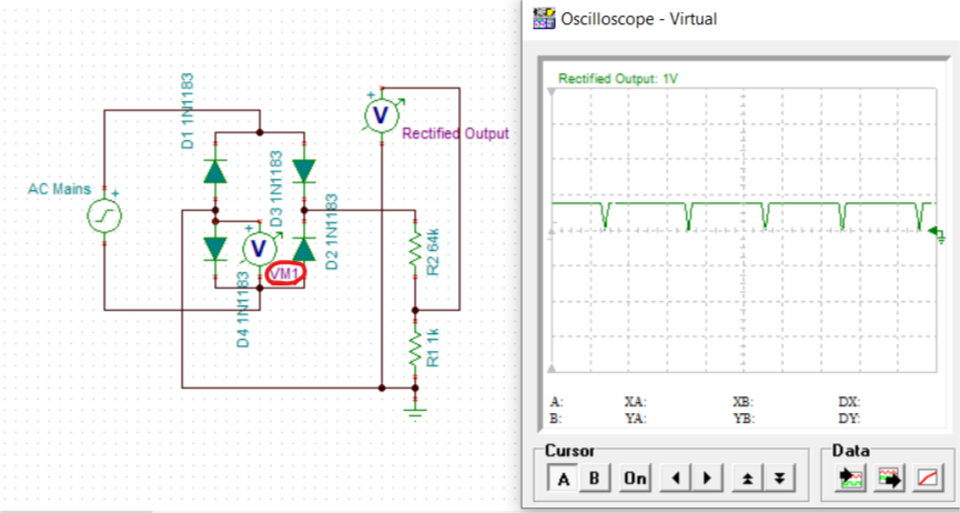

    你好、Jimmy、
    我进行仿真、 您可以看到在您的设计中、AGND 和 VGND 之间将存在电压差。 用于为模拟和数字器件提供 VCC 引脚电源电流。 这意味着 AGND 和 AVCC 之间将存在交流电压。
    您可以参阅 EVM430-F6736、您可以看到 GND 也连接到中性线。

    当我浏览图3时、您使用的是半桥整流器、因此当 AGND 连接到 DGND 时、中性点不会对带电短路。 但是、当我使用全桥时、AGND 短接至 DGND、直接连接至中性点的 AGND 将导致短路。
    因此、根据您的图3、如果我将全桥更改为半桥、我应该能够将 AGND (中性)连接到 DGND。 是这样吗?
    是的、但您仍需要记住、使用  0欧姆电阻器保持 AGND 和 GND 分离。 正如我的同事 James 所说、这可以帮助您避免 DGND 产生的高频噪声影响 AGND。

    或者、您是否能够提供原理图上 L5和 L6的确切值
    您找到了吗?  http://robust.cs.utep.edu/arch1/arch1Home/tidocs/slaa024.pdf
