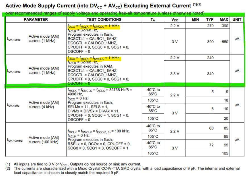

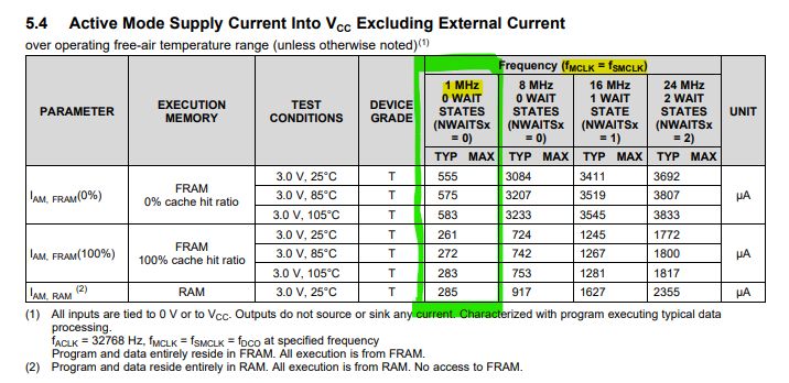

各位专家、您好!
我对工作模式电流消耗有疑问。
如果我想比较 FR2355和 F2274之间的工作模式电流消耗、我应该参考哪个参数?
参数"不包括外部电流的工作模式电源电流"很好地比较 fMCLK = 1MHz 情况下的性能?
FR2355的数据表
F2274数据表
根据这两个数据表、对于 fMCLK=fSMCLK=1MHz、FR2355的电流消耗会更小、具体取决于用例。
并且 FR2355和 F2274之间的总电流消耗性能具有相同的比例(不是一个数量级)。
我的理解是否正确?
如果您能给我建议、我将不胜感激。
谢谢、此致、
Ryo Akashi
    您好 Ryo、
    很抱歉耽误你的回答。
    [引用 USER="Ryo Akashi"]参数"工作模式电源电流(不包括外部电流)"很好地比较 fMCLK=1MHz 情况下的性能?
    是的。
    [引用用户="Ryo Akashi"]
    我的理解是否正确?
    [/报价]
    是的。  一般而言、FR2355和 F2274在这些条件下具有可比性。  由于指令缓存上的%hit、FR2355更复杂一些、并且很大程度上取决于代码的优化和结构、但根据经验、功率数将大致相同。
