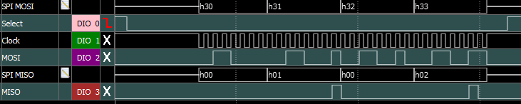

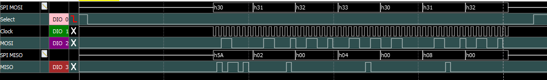

现在、无论以何种速率、我都只将主器件连接到协议分析器。 我将使用一个4字节的缓冲区进行测试。 时钟频率为16MHz、分频值为8、7和6时、MSP430发送4个字节。 在位速率分频值为5、4和3的情况下、MSP430发送5个字节、当分频值为2时、它发送7个字节。 主器件处于3线制模式、当我改变位速率分频值时、我确实将 DMA 保持在复位状态。
我很难理解的是、为什么 MSP430发送的字节会比它应该发送的字节多。
