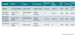

我们正在尝试将收入级能源计量集成到我们的解决方案中。
此器件 MSP430I2040/2041是否适合满足此要求?
Preveen
    大家好、Preveen、
    MSP430I2040系列仅真正适用于1%类精度设计。 查看 MSP430F676x1A 系列的0.5%精度。 请参阅下图以进行快速比较。
