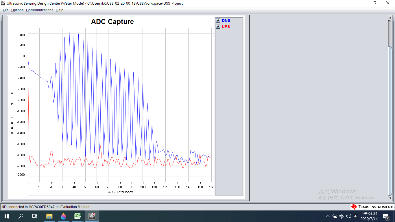

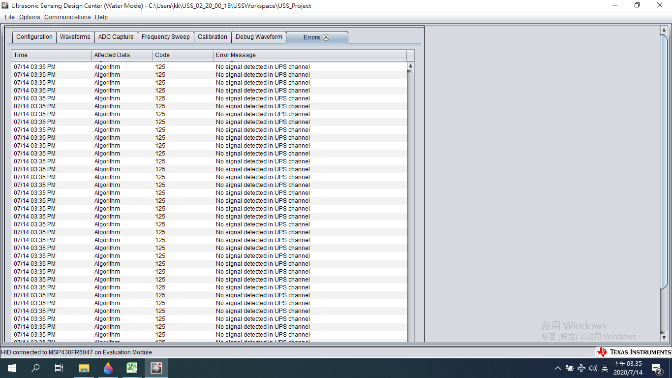

为什么我们的测试板突然出现故障? 下面显示的错误按摩:

    您能否提供有关您问题的更多详细信息?  我在图像中看不到错误消息。
    您是否有可用的 ADC 采集功能?
    这是零流量吗?

    我已经尝试过新的换能器对、LED3现在在室温下打开。
    我还尝试断开 EVM430-Fr6047、将同一个换能器保持在水的流量模量和管道系统上。
    然后、使用函数发生器(Tx)输入1MHz 正弦波、3、3 Vpp、20个周期从 下游突发、并将示波器的测试探针连接到 流量模块上的传感器上游。
    我可以从上游获取正确的信号、如所附的图所示。
    因此、我可以确保换能器对以及 流量模量和管道系统正常。
    因此、我认为测试板上存在问题。
    请帮助我们解决这个问题、谢谢您~

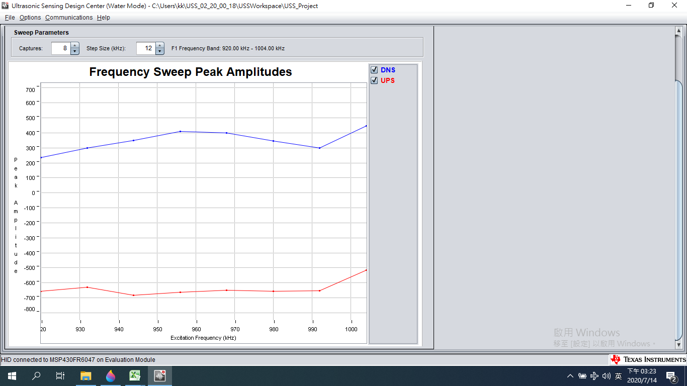

    之后、当我们使用函数发生器(Tx)输入1MHz 正弦波、3、3 Vpp、20个周期从传感器上游突发、并将示波器的测试探针连接到传感器下游的流量模数。
    我可以从下游获取几乎相同的信号、如所附的图所示。

    很抱歉耽误你的时间。  为了澄清这一点、电路板现在是否在所有工作条件下或仅在特定温度或流速下发生故障?  如果它正在工作、但现在不工作、则可能是电路板上的 UPS 输入损坏。
    如果您有另一个板、请查看是否也出现了问题。  如果您有可用的资源、另一种选择是更换电路板上的 MSP430FR6047 IC。

    是的、电路板在所有操作条件下都出现故障。
    我们将购买一个新的电路板来进行比较测试。 如果测试板确实出现故障、
    我们将联系任何可以帮助我们更换 MSP430FR6047 IC 的资源人员或其他人员。
