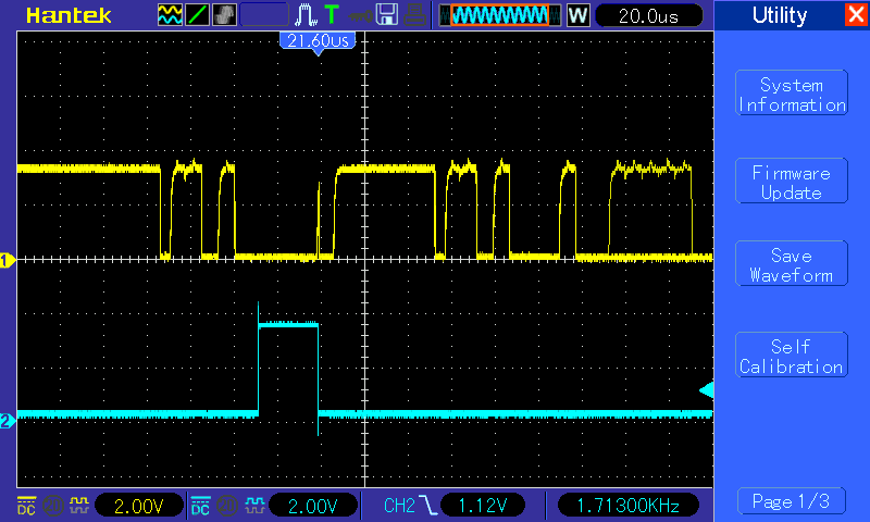

从器件:MPU6050 (Accel / Gyro)模块
我可以顺利启动 MPU6050。
但是、当我开始数据收集(TX 和 RX 部分)时、它应该会看到
主器件:I2C 作为 TX
TX 地址+代码+重新启动或停止 (0x68 + 0x3B + S)
主器件:I2C 作为 RX
TX 地址、然后是 NACK。  (0x68 || 数据字节 || NACK)则主器件期望通过 NACK 进行确认以结束传输
这应该重复;
我得到的是
TX 地址+停止 (0x68 + S)
RX 地址|| 0x00 + 0x00 || NACK
逻辑分析仪中的以下示例
真的不知道为什么会发生这种情况、为什么主器件 MSP430FR2355仅发送地址而不是数据?
尝试在不同位置设置延迟、   尝试当前设置为/8的不同时钟速度  (尝试从/2到/20不幸运)
这是示波器跟踪黄色是数据线蓝色是 P3 BIT4 (我放置一个 P3位4以在中断例程中变为高电平和低电平、它在 I2C 协议的地址部分捕获此干扰
主设备

    由于序列会一直重复、因此我不确定我们要查看的是哪种事务。 但我猜这不是第一个。
    >            UCB0CTLW1 |= UCASTP0;
    >            UCB0CTLW1 |= UCASTP1;
    在第一个循环之后、这些结果会导致"保留"的 UCASTP=3。 我不知道该设置的实际作用是什么、但如果它的行为与 UCASTP=2类似、它会在 SLA (地址)字节后发出停止、因为 UCB0TBCNT=0、这就是您看到的情况。 当 UCSWRST 被置位时、只能置位 UCB0TBCNT、所以在整个程序中它=0。
    如果您尝试使用 UCASTP=2进行读取:
    1) 1)在 UCB0TBCNT 设置周围设置和清除 UCSWRST
    2) 2)预清零 UCASTP、类似于:
    >            UCB0CTLW1 = (UCB0CTLW1 & ~UCASTP) | UCASTP_2;
    Unsolicited:
        UCB0IE |= UCRXIE | UCTXIE0 | UCNACKIE | UCTXSTP;  // EN INT TX, RX, NACK
    这将启用 UCSTTIE。 我怀疑您的意思是:
    >    UCB0IE |= UCRXIE | UCTXIE0 | UCNACKIE | UCSTPIE;  // EN INT TX, RX, NACK
    [编辑:少量澄清]
    Bruce McKenney47378您好
    有关自动停止生成的好收获
    已添加
    UCB0CTLW1 &= ~UCASTP1;  // clear auto stop
    此外:
    interrupt: UCSTPIE
    谢谢、我不再拔出头发
