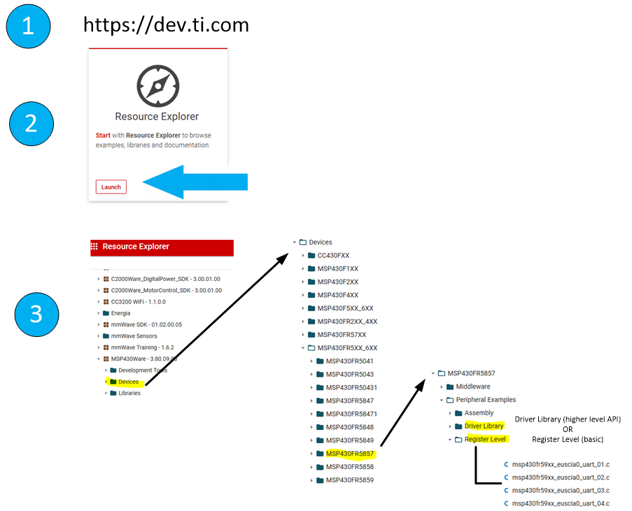

大家好、我是一个初学者、我正在寻找使用此 MCU 的 UART 代码示例、并且在查找相关代码时遇到了困难-我想通过 UART 向外部器件发送任意长度的字符串-谢谢
    尊敬的 David:
    您可以在 TI Resource Explorer 中找到示例。  选择器件后、您可以选择"寄存器"、直接对特定寄存器(裸机)进行编程、也可以选择驱动程序库、该驱动程序库使用 API (预写入函数可为您执行所有寄存器工作)。 请注意、必须在此处下载驱动程序库  MSP430Ware
