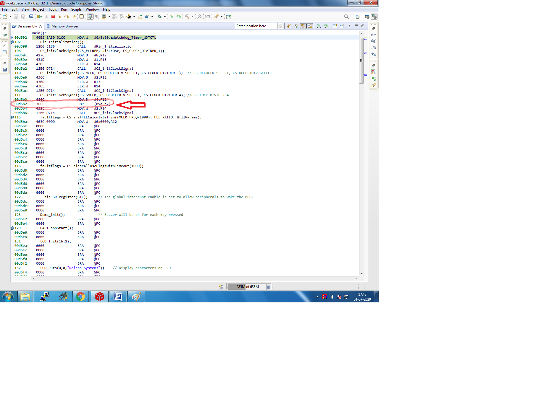

当我尝试对 MSP430FR2633进行编程时、  VMAIE - 空存储器中断标志和 OFIE -振荡器故障中断标志 被启用、并且由于看门狗定时器、控制器在一段时间后重新启动。
此外、似乎程序会发生更改、并且它会在相同的存储器位置不断跳转、而不会获得如何解决此错误。
请建议任何解决方案。
下面共享了相同的屏幕截图。
    我可以从代码中看到、您已禁用看门狗计时器。 您可以看到 SYSRSTIV 用于检查复位源、这是为什么它起作用。
    顺便说一下、我检查汇编代码、找不到跳转指令。
    您能否以最小的大小写放入您的代码、我可以为您进行检查。

    关于 JMP 指令、它不在 CS_initClockSignal 中、但在控制器重新启动时会自动对其进行编辑。

    在 我检查时、我无法运行您的代码、因此您需要自行调试。
    您能否使用单步执行函数、并且不启用 VMAIE 和 OFIE 来在运行后查找 设置了哪个代码、OFIFG 或 VMAIFG。
