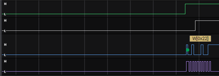

    这是对问题的模糊看法。  左侧显示总线被挂起。  右侧显示了问题所在的"额外"剩余活动。
    这是对左侧的详细介绍。  它显示总线由于缺少 ACK/NAK 而被挂起。  0x45实际上是对器件0x22的读取、... 错误签署 ACK。  我已经在这方面进行了一段时间。  我发现 Bruce 的评论很有趣。  (稍后更多)
    这是对右侧的详细介绍。  它显示了剩余的"额外"流量。  当绿线变为高电平时、SWRST 发生、... 基本上、当"额外"活动开始时。
    我在 SWRST 打开和关闭的中间添加了缓冲区刷新调用、... 希望硬件在此期间完成复位。  由于 SWRST 清除了 InterruptEnable 和 IFG 寄存器、缓冲区刷新不应影响 I2C 通信。  即、不启用 IE、... 不应存在来自 eUSCI 的中断请求。  但图像显示管道中仍有一些东西。  时钟只能来自主器件。。。 问题就在这里。
    我很难使用调试器、因为它会减慢进程速度。  即、我使用和不使用调试器时会出现不同的行为。  请记住、当我停止处理器时、它不会停止 eUSCI。  让我尝试一下您的"在 SWRST 上暂停建议"。
    此(中间)跟踪显示正常的完成写入事务、后跟有人拉伸时钟的读取。 由于这是一个读取操作、它可能是从器件忽略其 TXIFG [参考 UG (SLAU367P)图32-9、左上角的"总线停止"]。
    是的、我理解这一点。  这是我在从 ISR 方面遇到的一个重大问题。  也就是说、。。 (有时)在从站 Tx 过程中、它将在同一 ISR 周期内完成并获取以下 Rx 请求。  即 IFG = 0x0F (STT、STP、Rx、TX)、而不是预期的0x0A (STP、Tx)。  STT 的优先级高于 STP、... 就像 Rx 具有比 Tx 更高的优先级一样、... 因此、Rx 获得服务、而 Tx 不获得服务。  即 Tx 缓冲区永远不会获取数据... 因此它会停止。  (这是另一个问题。)

    我已经验证了 SWRST 操作。  eUSCI 寄存器确实清除了。  当之前的 I2C 通信挂起总线时、我仍然会获得"额外"通信。  即、这种"额外"流量似乎仅在总线被挂起时发生。  (但这正是 SWRST 操作的全部原因、。。 以恢复挂起的总线。)  这是我之前提到的"无限" CLK 的轨迹。  SWRST 之后(在下降白色轨迹处)、它会在~340mSec 内停止。
