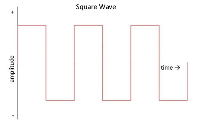

我想知道、是否可以配置 PPG 以生成方波脉冲、如下所示?

    PPG 将以其单音配置指定的频率生成从0到 VCC 的方波。 该模式通常在测量过程中输出。 是否要在其他时间输出此模式?

    Leo 您好、
    我想在发送端生成对称方波脉冲(-VCC 到 VCC)。 因为当我传输非对称方波脉冲(0 - VCC)时、我在接收到的脉冲中找到了一个直流分量。
    发射功率也更低。
    因此、我想生成对称脉冲。 您对此有何建议?
    Jadhav
    Jadhav 先生、您好!
    该平台不用于生成负电压。 但是、您应该在配置头文件和文档中查看以下#define:
    USS_ALG_CALICATE_UPS_DC_OFFSET
    查看这是否可以解决您所看到的问题。
