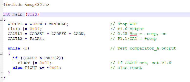

我在理解如何将特定引脚分配给 msp430g2211上的 Comparator_A 模块时遇到了一些问题。 示例代码具有以下内容: 现在我了解到 CACTL1被分配为0.25*VCC 并且已打开,但我们如何知道它在-comp 上? 此外、CACTL2被分配给 P2CA4、该引脚被指定为 P1.1 (或 CA1)、但您如何知道它是 P1.1? 如果您希望使用 P1.5分配给 CACTL2、根据 数据表 (请参阅第6页)、该情况会怎样?
我进一步了解了这一点、并找到 了 MSP430x2xx 系列用户指南 、其中在第531页对命名规则进行了解释、但我仍然不太清楚如何将 CACTL2分配给特定引脚。 感谢您的帮助!

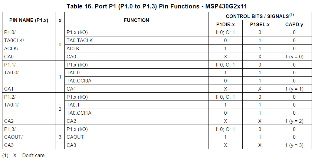

    首先、我们来看看在给定代码示例中为 P1.1选择比较器函数。 让我们来分析一下多路复用器选择。 P1.1配备 CA1功能。 这在数据表表表16中进行了指定。

    在这里可以看到、如果 SWaP 多路复用器控制位 CAEX=0、则正比较器输入的输入由上输入多路复用器定义。 查看多路复用器选项、您可以再次看到、要选择 CA1、您需要将 P2CA4设置为1、并将 P2CA0设置为0。
    这就是使用指令 CACTL2 = P2CA4完成的操作;

    为了保持与给定代码示例中相同的功能、现在您必须对负输入施加阈值电压、因此由于 CAEX = 1、现在 CARSEL 需要为= 0。 因此、CACTL1 = CAREF0 + CAON;

    我上面提到的代码示例错误是缺少 P1.1的 CAPD 设置。 当对 P1.1施加模拟电压电平时、需要通过这种方法来禁用输入缓冲器、以避免出现悬空节点和相应的电流。
    在本例中、您需要将其设置为 P1.5。
