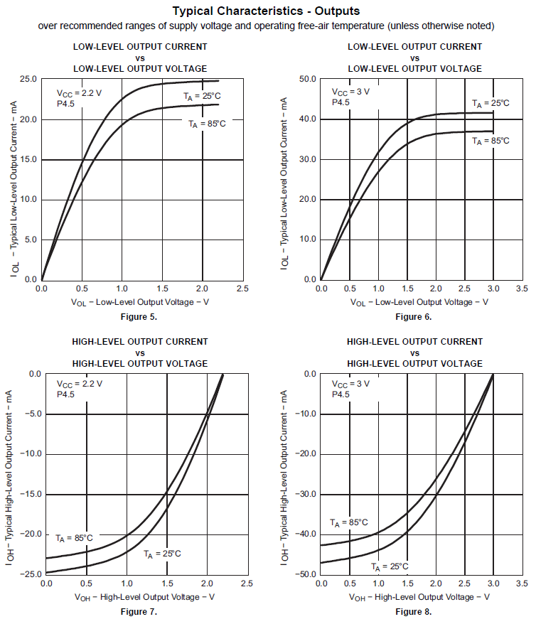

我正在尝试在我的电路板上进行信号完整性分析。   我们有 MSP430F2619S、它使用 I2C、SPI、JTAG、中断、BSL、 通用 IO。  该部件没有模型。  我可以使用什么来模拟驱动器和接收器?  即使您有足够接近的缓冲器基准、也是如此?  谢谢。

    亚伦为我发布了这个。  我们喜欢模拟一切作为预防措施、 将我们的要求提高到 SW/FW 人员的驱动强度、并确保我们已考虑可能需要的任何串联 R 或类似值。

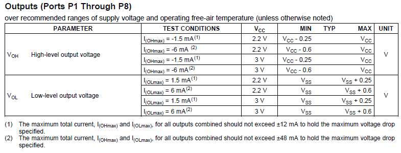

    很抱歉、无法以更好的方式解决此问题。 可用的是 MSP430F2619数据表中输出特性和规格的数据表信息。
     GPIO 信息的一部分是表、指定了最大值 和最小值。我们为输出信号指定的值与连接的负载相关。
    另一部分是图形、显示了 GPIO 的典型输出特性与连接的负载的相关性。
    我希望这对您有所帮助。
