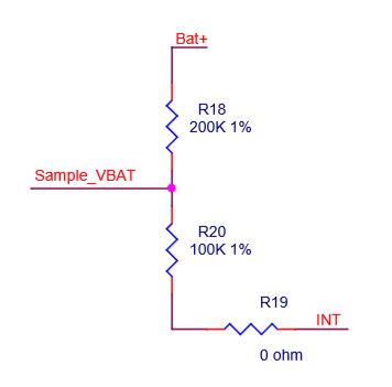

感谢您阅读本书。  我在嵌入式系统中使用 MSP430G2553芯片。  当芯片处于 LPM4状态时、我们看到的睡眠电流高于正常值。  基本上比正常值高52uA。
我更改了引脚设置、但没有积极影响。  然后、我注意到 MSP 的 DVCC/AVCC 引脚为4.04V;然而、我们的所有 I/O 引脚(输出高电平或输入电阻上拉) 为4.03V。
我们的其中一个引脚连接到电阻分压器以检查电池电压(请参阅下面的)。   BAT+= 4.04V 电池电源。  SAMPLE_VBAT 和 INT 为 I/O = 4.03V  当我移除所有这些电阻器时、睡眠电流消耗下降至几乎正常。
是否有人知道芯片内部功率不等于 VCC 的任何固件或硬件原因?    非常感谢!
    Chris
    是否有理由使芯片的工作电压高于推荐的电压?
    这是一个很好的观察结果。  老实说、我最近继承了这个项目、没有注意到绝对最大额定值(根据数据表)为4.1V、建议范围为1.8V - 3.6V
    因此、使用单节锂聚合物电池(4.2V)驱动芯片是一个坏主意。
    是否有人知道 IC 的损坏可能包括  输出引脚上低于 VCC 的电压?
