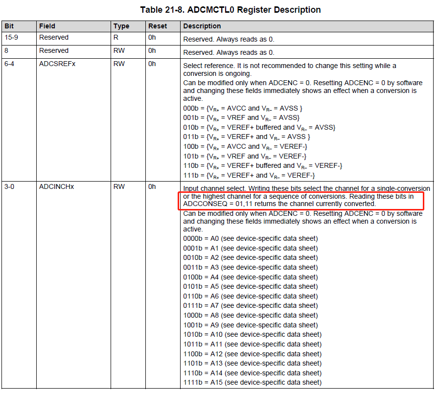

 3) 3)如何分辨 ADCMEM0中的 ADC 结果来自哪个采样通道? A2?A1?  ?μ A

    3.您可以通过在序列模式下读取 ADCMCTL0.ADCINCHx 位来告知通道#。 请参阅用户指南中的下图。

    2) 2)您可以通过以下方式展开窗口:(a)减慢 ADC 时钟(b)添加更多 SHTs 时钟或(c)设置 MSC=0并使用计时器触发器。 对于我所做的工作、我更喜欢(c)。
    3) 3)转换完成后读出的英寸数反映了要转换的下一个通道、因此它是一对一的。 (当它=0时要小心。)
