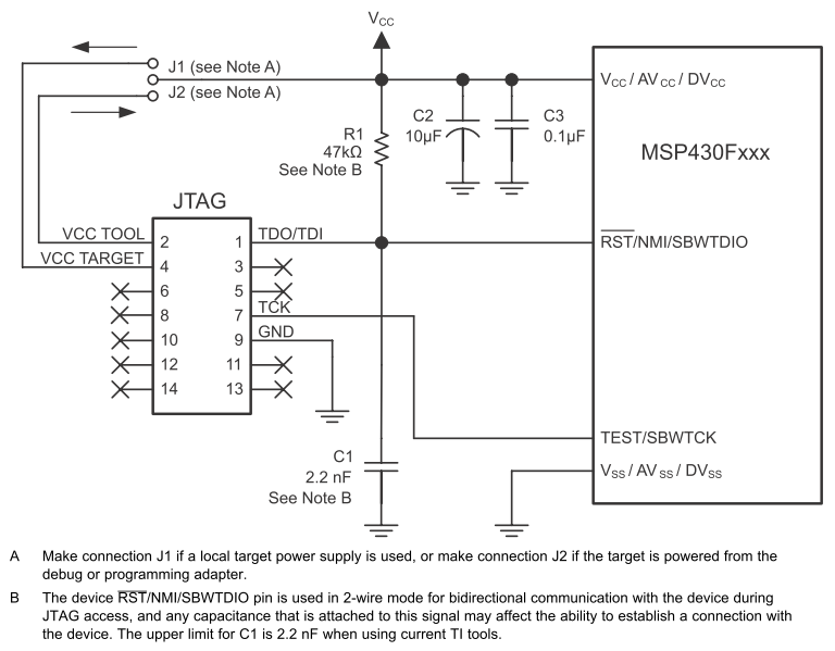

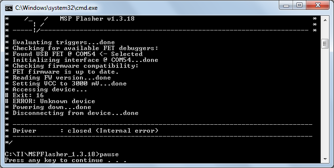

我无法通过 MSP-FET430UIF 调试 MSP430FR2000。 我使用 MSP Flasher 检查连接、但它返回错误。
我将 MCU 连接到如下所示的调试工具(我使用 VCC 工具):
能显示我的错误吗?
    从 MSP Flasher 返回错误:
    您好 LOC、
    请尝试使用 CCS 或 IAR 下载代码、以便可以更新 FET 中的固件。
    您好、Ling、
    您能否向我展示如何通过 CCS 或 IAR 更新固件 FET430? 您是否有任何文档?
    您好、Ling、
    我尝试为 FET430UIF 更新新固件、但它报告 FET 固件是最新的(固件版本:3.11.00.001)。
    位置
    您好、Ling、
    我的问题已解决。 TCK 引脚中电容器的电容非常高。
