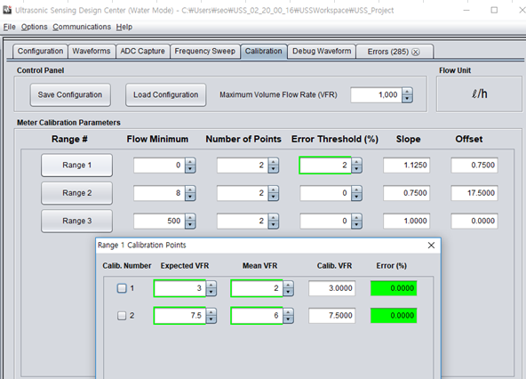

我们使用 USS 设计中心来校准水表。
我们使用"Calibration"选项卡、并插入要校准的流量信息。
因此、GUI 会生成斜率和偏移。
我了解如何使用"校准"。
但是、当我们使用水表进行测试时、似乎没有对流量应用斜率。
设置值低于、我检查"Ad.Calibration Table"。
我读取了 MCU 配置、该校准已更新。

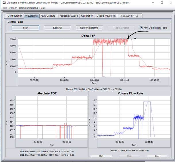

波形的屏幕截图如下所示。
检查校准表后、流程将偏移值。
我还想知道、温度补偿应用于 USS 设计中心。

    首先、请阅读有关校准一章的 USS DC 用户指南。 software-dl.ti.com/.../ch_calibration.html
    它显示“用于校准的范围数是在“配置->参数”选项卡中配置的。 每次更新范围的数量时、必须重新生成项目头文件、并且必须重新编译代码才能执行有效操作。' 您似乎没有生成头文件并重新编译。
    然后、将斜率设置为1.125和0.75。 我会再次检查这些数字、因为它通常应接近于1.0。
    而 DTOF 结果在高流量下看起来很糟糕、您能否以 DTOF@45000ps 的速率向我发送配置和 ADC 采集数据?

    您意味着斜率必须接近1.0、对吧?

    我想知道斜率应该为0、我也更新了头文件并重新编译、但结果是一样的。
    此外、VFR 的结果是补偿温度的值。
    你好 NK Yoo、
    请先向我发送您的配置设置和 ADC 属性。 我们应首先修复 dTOF 和 AbsTOF 结果。 您的 AbsTOF 结果有一些错误点、这些错误点不应该存在。 此外、dTOF 结果在高流量下看起来很糟糕。 因此、我们更改了一些配置以避免这些情况。 在我们获得良好的 ToF 结果后、我们可以进行校准过程。
