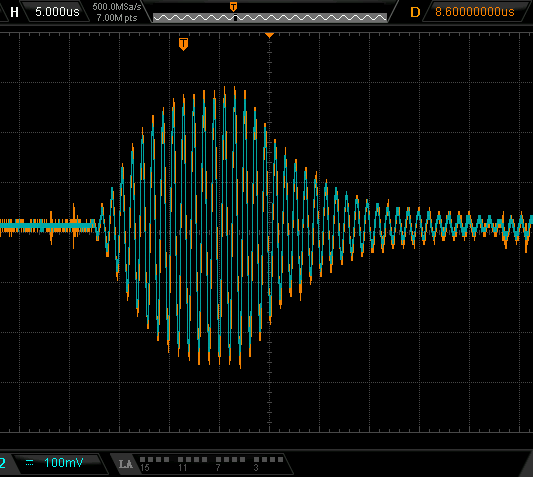

我有一个带有 msp430fr6047的定制板,我没有 evm430-fr6047。
我有两个问题。

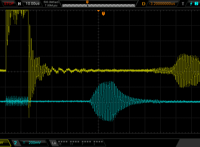

零流量漂移大于一个 TI 测试。 如图所示、正常的 ZFD 大约为25ps。
但我的 ZFD 大约为5ns。
我得到的一些具有静态水的 deltaToF:
-4.034121E-009
-4.652520E-009
-9.825726E-009
-1.439048E-008
-1.053058E-008
-1.898155E-008
-1.569930E-008
-1.118241E-008
-7.221217E-009
-1.388105E-008
我尝试根据 www.ti.com/.../snia020.pdf 进行阻抗匹配 ,但它没有任何变化。
2、我的 absTOF 应该在55us 左右、对吧? 但 totalTOF_UPS 和 totalTOF_DNS 约为65us。 为什么?
文件是我 的 configuration.e2e.ti.com/.../6607.USS_5F00_userConfig.h
谢谢你。

    如何配置示波器来捕获此类图像?
    谢谢你。
    尊敬的 GUO YAN:
    橙色是通道1的基准、蓝色是通道2。 您可能可以在示波器上找到 REF 按钮。
    我降低了 ADC 的增益、而 ZFD 现在是正常的。 但 absTOF 不变。
    您设置'#define USS_ALG_ADC_Additional _CAP_DLY 11.0e-6'。 请将其设置为零。 absTOF 结果将正常。
