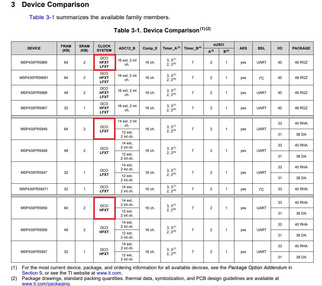

我向我们的客户提出这一问题。
我们有 FR5969代码和映像(.txt)、但对于物理尺寸问题、我们需要 更 改为更小的封装、如 FR5959或5949。
(我们确信它们只使用 FR599/FR5949已有的几个引脚。)
问题:
FR5969映像(.txt)是否可以直接编程到 FR5949或 FR5959上、而无需采取任何其他措施?
(我们之所以提出这一要求、是因为没有该代码的原始工程师。 我们希望以尽可能少的努力实现这一目标。)
2.如果(1)不可行、则需要重新构建代码、对吧?
他们是否只需要在代码中将 FR5969.cmd 更改为 FR599.cmd 或 FR5949.cmd、然后重新构建代码?
唯一的区别是使用的晶体。 如果仅使用 LF 晶振、则只需要使用 FR5949。 我们的理解是否正确?
黄维恩
    您好、Wayne、
    MSP430FR5949/59/69是相同的系列、并在一个数据表中列出。 它们具有相同的 FRAM 和 RAM 大小。 因此寄存器配置和.cmd 文件是相同的。 主要区别在于时钟系统通用 I/O 的数量、这些数量列在下面的器件比较表中。
    因此、如果使用的时钟配置和引脚相同、则可以直接重复使用代码和映像(.txt)。
