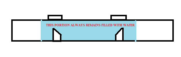

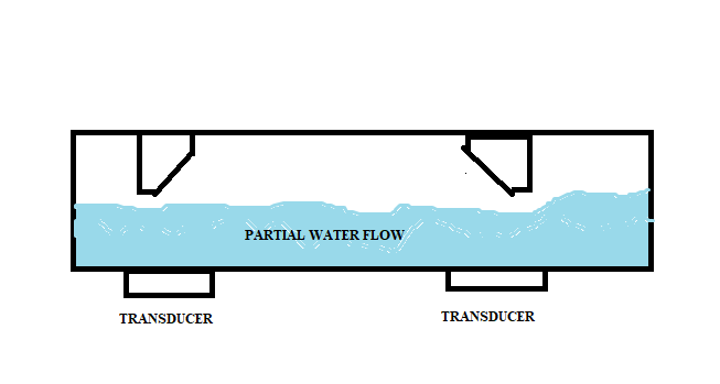

    根据、我有四种设计、如下所示:
    设计1:如果我将换能器安装在下图下方的下方、那么它会起作用、会发生什么情况?
    设计2:我还想再设计一个请参见下图、它是否起作用?
    设计3:如果我们实现了将换能器部分始终与下图所示的水保持在一起的机制、那么它是否起作用?
    去水4:如果石榴实现水流量等机制只有在管道中需要一定数量的水时才启动,那么它是否起作用?
    请您提供有关所有设计的意见。

    Vibhan、
    设计1将会出现问题、因为超声波也会在一段时间内通过空气到达反射器。
    设计2可以正常工作、因为这将使信号路径完全浸入水中。
    设计3也可以与设计2相同的原因工作。
    我不知道市场上任何测量半填充管道的超声波表。
