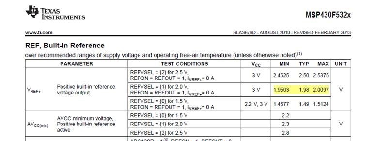

我有一个问题我不是很理解。  如果我对基准电压进行采样并从 TLV 结构中应用基准校准、应该读取满量程、即0xFFF?
例如:
选择2伏基准作为基准:
为 ADC 选择要采样的基准通道:

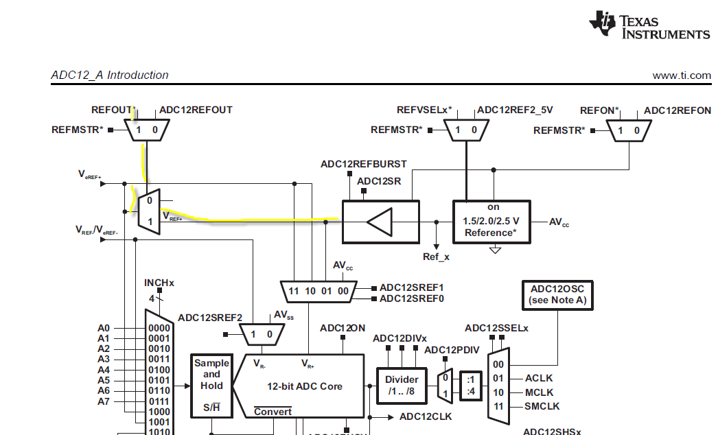

VeREF+通过 REFOUT 连接。 VREF 也映射到引脚、并在1.96664处测得
所选的 ADC 基准
以一秒的间隔从 ADC 获取16个样本、并以定点取平均值。
原始 ADC 采样平均值= 0xc=4092。  转换为伏特2/4096 * 4092 = 1.998046875
将 0x7E9A TLV 的基准校准因子应用到原始 ADC 值和平均值得到 的0xfd2 = 4050。  转换为伏特2/4096 * 4050 = 1.9775390625
REF 的典型规格为1.98。
当应用 REF TLV 校准时、从 ADC 测得的基准电压为什么不接近或恰好不是0xFFF?

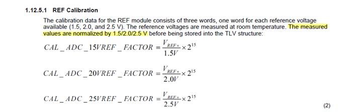

基准电压是否不是2伏、而是1.98伏? 如果正确,那么为什么说“测量值在存储到 TLV 结构之前被标准化为1.5/2.0/2.5V:”

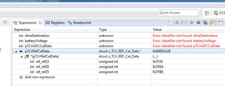

    从该微 TLV:
    ADC TLV:
    参考 TLV:

    首先、让我尝试了解您的设置:您通过 REFCTL0.REFVSEL = 1和 REFCTL0.REFON = 1将 REF 模块设置为2.0V、并通过 REFCTL0.REFOUT = 1从 VREF+引脚输出。 然后、选择 ADC 对 VeREF+引脚(通道8)进行采样、并使用 VREF+和 AVSS 作为基准。 在这种情况下、由于 VeREF+引脚的电压来自 VREF+、因此您期望得到的值为"0xFFF"、而不是"0xFFC"。 理想情况下、VeREF+的 ADC 输入端的电压应"等于"VREF+、但是、尽管 VeREF+引脚直接与 VREF+相连、但 VeREF+端子和 ADC 输入端子之间有一个模拟多路复用器、如数据表中的以下快照所示:

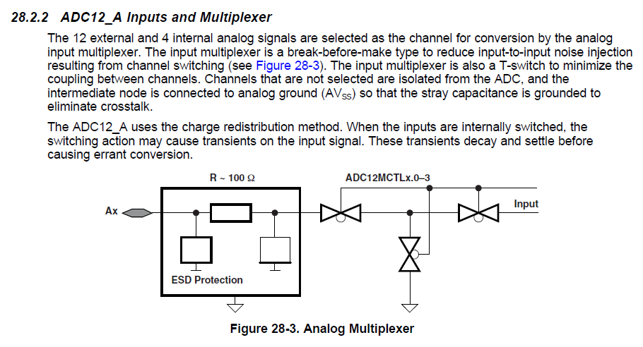

    对于模拟多路复用器、您可以从用户指南中找到详细信息、如下所示:
    由于从 ADC 的输入引脚 Ax 到器件内部的实际"采样保持"端子的三个模拟多路复用器、将会产生轻微的电压损耗。 同样、正如 Lukas 所说、考虑到 ADC 的偏移和增益误差以及其他非线性误差、您可以看到理想值"0xFFF"与实数"0xFFC"之间存在微小差异。
    然后、让我们来谈谈校准。 基准校准的目的是、正如您在数据表中看到的、基准电压在不同器件之间有一个轻微的变化。 例如、2.0V VREF+的实际电压可能在1.9503V 至2.0097V 之间变化、并且分布的标称值为1.98V。 因此、用户需要进行校准、作为 ADC 值达到2.0V 的"标准化"。
    未经校准、ADC 原始数据在"0xFFC"处取平均值、但由于需要校准基准电压、因此无法在此计算中使用2.0V 电压。 很抱歉、但我需要指出0xFFC 的使用错误。 让我们暂时搁置一下。

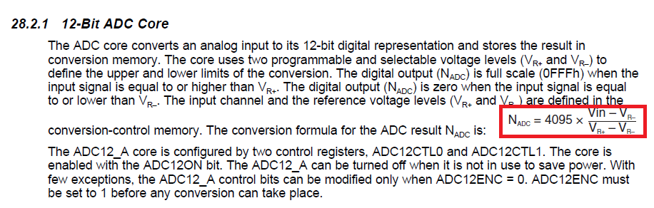

    此外、您还可以通过外部仪器(可能是61/2数字仪表)在 VREF+引脚上进行测量。 由于我不确定您的仪表是否准确、因此我们也将其放在一边。 然后、您应用了校准并获得"0xFDC"数据。 这次、0xFDC 的用法几乎被纠正(除了需要使用4095而不是4096作为除数)、因为校准的目的是获得一个低于2.0V 基准的值。 目前、我们将 VREF+引脚的电压设置为1.9780V。
    此外、您还提到了 TLV 中的校准数据为0x7E9A。 让我们看看该数据的含义。 这是允许用户使用此参数将其 ADC 值"校准"为2.0V 基准的一个因素。 事实上、我们可以使用该数据来计算 VREF+的实际值。 公式如下:0x7E9A * 2.0V /(2^15)。 由此,我们得到的电压为1.9781V --这非常接近我们之前得到的1.9780V。

    "此外、您还可以通过外部仪器(可能是61/2数字仪表)在 VREF+引脚上进行测量。 由于我不确定您的仪表是否准确、因此我们也将其放在一边。 然后、您应用了校准并获得"0xFDC"数据。 这次、0xFDC 的用法几乎被纠正(除了需要使用4095而不是4096作为除数)、因为校准的目的是获得一个低于2.0V 基准的值。 目前、我们将 VREF+引脚的电压设置为1.9780V。 "
    我不明白为什么你说"...(除了你需要使用4095而不是4096作为除数)"

    对于"除了需要使用4095而不是4096作为除数"的语句、您可以参阅以下用户指南中的快照:
    原理是 ADC 将最小基准量化为0x000 (0)、将最大基准量化为0xFFF (4095)。

    这似乎与手册在"测量值在存储到 TLV 结构之前按1.5/2.0/2.5V 标准化:"中提到的内容相冲突。

    在这里、我之所以说"您无法使用2.0V"是因为、您需要准确的结果、并且在校准之前基准值有点"未知"(从数据表中可以看到偏差为1.95V 至2.0V)、 不应将"2.0V"用作原始 ADC 数据的计算基准。
    根据我的理解、电压/位是2/4096。 您提到我需要使用4095。 在这种情况下:
    参考位数 V/位
    2 4096 0.000488281
    2 4095 0.000488400
    实际上、这有点令人困惑。 12位 ADC 只有4096-1量化步骤(n 个值只能有 n-1个间隔、对吧?)。 这就是用户指南显示使用4095而不是4096的公式的原因。
    但是、现在我有点困惑、就像您提到的"... 因为校准的目的是获得一个低于2.0V 基准的值。 "
    这实际上是相同东西的不同表达式。 用户指南尝试说 TLV 数据标准化了2.0V、而我说的是、使用 TLV 数据校准后、您可以得到一个标准化的 ADC 结果、即2.0V 基准电压。 在本例中、0xFFC 是原始数据、代表实际基准(我们不知道确切的电压)、而0xFD2是校准数据、代表低于"标准化2.0V 基准"的电压。
    参考     位数            V/位
          2.              4096          0.000488281
          2                        4095                 0.000488400
    这实际上与我的想法相同。  实际上只有4095步距0、因此 V/位必须为0.000488400、对吗?
    我认为我的问题是 "低于"一词的含义。 根据我的上述理解、我们无法从 ADC 计数中确定一个准确的值、直到它使用校准因子标准化为2伏基准电压。  因此、无论基准是1.9503、1.98还是2.0097、TLV 校正因数都将调整为标准化的2.00伏基准、以便用户可以根据 ADC 计数确定电压。
    尊敬的 T.SOS:
    对于该步骤、您是对的。 您需要使用2.0V/4095进行电压阶跃。
    对于"欠"一词、很抱歉。 您的理解是正确的。 TLV 将1.95V-2V 基准电压精确标准化为2.0V。

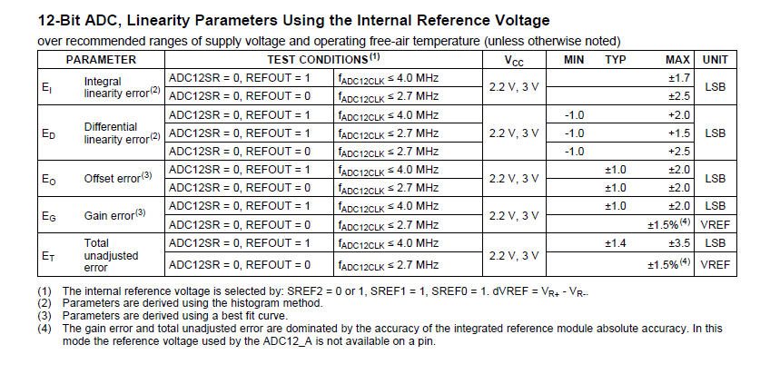

    从 e MSP430F5328数据表中:
    我们使用内部基准、fADC12CLK 为3、997、696 Hz、REFOUT = 1、Vcc 为2.5伏。  如果我使用 TLV 校正基准、偏移和增益误差、我们的精度是多少?  它只是积分和差分线性误差吗?  这是+3.7 LSB 到-2.7 LSB?

    尊敬的 T.SOS:
    应用增益和偏移校准后、误差主要由 INL/DNL 决定。 但是、由于 INL/DNL 不相关、因此您无法直接对它们求和。 您可以为它们使用 RMS。 在本例中、最大值为 sqrt [1.7^2 + 2^2]= 2.6 LSB、最小值为-sqrt [1.7^2+1^2]=-2 LSB
