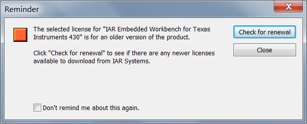

我提供以下软件链接、让客户评估 MSP430F5418A 的性能。
但是、客户使用最新版本的 IAR (EW430-7121-Autorun)、将出现如下问题:
打印文本如下:
编译配置:sys - Debug
正在更新生成树...
计算.c
致命错误[LMS001]:许可证检查失败。 使用 IAR 许可证管理器解决问题。
430.EW.COMPILER 的许可证适用于该产品的较旧版本。
[许可检查:2.16.1.1297、RMS:9.2.1.0011、特性:430.EW.COMPILER、版本:1.10]
运行 C/C++编译器时出错
main.c
运行 C/C++编译器时出错
externalMemory.c
运行 C/C++编译器时出错
错误总数:3.
警告总数:0
IAR 将跳转一个窗口、当客户点按 Check for revewal 按钮时、将会出现错误信息。
我找到以下链接、让客户尝试测试。
https://e2e.ti.com/support/microcontrollers/msp430/f/166/t/732251?tisearch=e2e-sitesearch&keymatch=MSP430%20IAR%20LICENSE
但它不成功。
请 请帮助提供一些建议。

    这里的所有 MSP430F5418A 示例也可以在 IAR 中运行。 dev.ti.com/.../node 、我认为代码示例不是问题。
    我最近没有看到任何关于 E2E 的类似问题的报告、因此问题似乎在于他们的 IAR 许可证。 不幸的是、这不是我可以帮助的。 我建议他们向 IAR 查询有关续订的信息、然后点击该按钮。
    他们是否可能需要使用 IAR 更新许可证或重新注册? www.iar.com/.../
