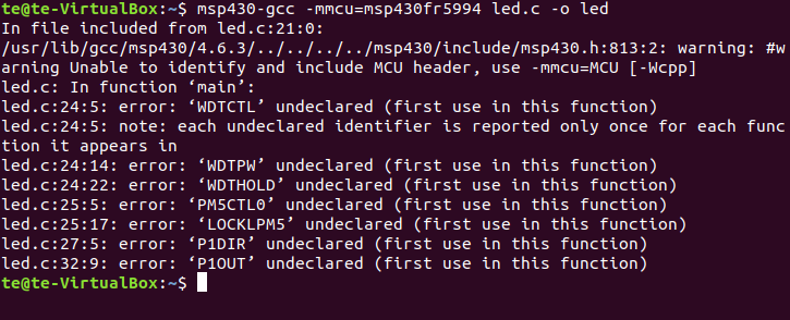

大家好、
我正在尝试 Linux OS 上的基本 LED 闪烁代码、但当我想编译时、会出现此错误。 请帮助。
谢谢、此致、
利尤
    您好、Cheng、
    我不熟悉 Linux 工具链。
    但是、编译器似乎找不到用于声明寄存器名称的 MSP430头文件、例如 WDTPW、WDTHOLD 等。 您可能需要检查您的包含地址或 gcc 工具链的配置。
    GCC 4.6.3于2012年3月发布。 FR5994头文件于2016年3月添加。
    更新您的软件。
