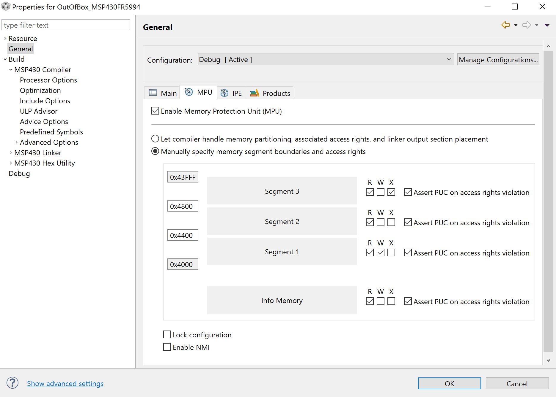

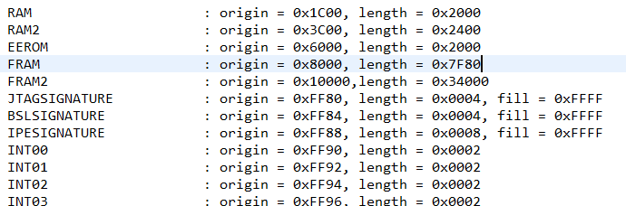

我的客户在 其设计中使用 MSP430FR5964。 当他们尝试设置 0x6000-0x8000用于数据存储时、他们发现无法写入数据。 您能帮您检查一下吗? 下面是供您参考的配置代码。
    您好、Yangbo、
    是否可以在 CCS Project Properties 中使用 MPU 设置工具、如下所示。 这不需要 MPU 寄存器操作您的代码。
