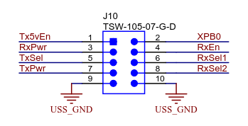

我不是一名软件人员、但我想对跳线 J10上的选择信号生成持续时间进行一些更改。
我想定制这些信号的导通时间和开始时间。 在哪里可以找到源代码中的相应循环以及要更改的内容? 因此、我可以在这些引脚上放置自定义值。
信号如下图所示。

    在 USS_userConfig.h 中、您可以更改延迟时间、以使用下面的#define 启用外部放大器电路。 如果您要更改此值、我建议进行小幅更改、然后检查 ADC 捕获并查找信号是否有不利变化。 放大器需要一些稳定时间来确保最佳性能。
    #define USS_measuring_Turn ON_EXTERNAL_AMP_SEC 10000e-9f

    此外、该指针仅适用于 RxEN。 在哪里可以找到  类似 RxSel1、RxSel2、RxPwr、TxSel、TxPwr 引脚的其他指针?
    此外、更改 #define USS_measuration_Turn ON_EXTERNAL_AMP_SEC 10000e-9f 中的值也只会更改这些引脚的导通延迟所需的总导通时间。
    也请更新此信息。

    您可以找到这些 RxSel1、ReSel2... 在演示项目 USSSWLib->USS_HAL->USS_Lib_HAL.h 中
