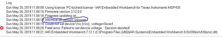

我的 code composer 有此问题:
初始化仿真器时出错:MSP430调试接口(MSP-FET430UIF / MSP-FET / eZ-FET)需要固件更新
当我单击"Update"时、会进入一个循环。 如果设置为1、则忽略该警报、即它无法设置电压。
然后我尝试使用 IAR,问题仍然存在,但这次我注意到:
dll 错误的时间。

    您好,Chris,是的,我只有一个接线板,是的,我可以看到 eZ-FET,另外我注意到:
