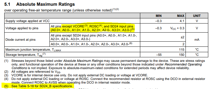

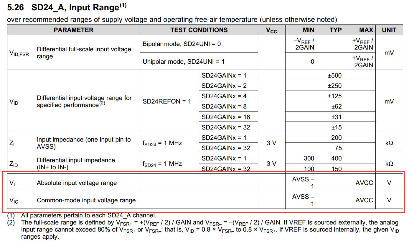

我发现 MSP430AFE253中 SD24A 的输入共模电压为 AVSS-1~AVCC:
这是否意味着我们可以向 SD24A 输入-0.5V 之类的电压?

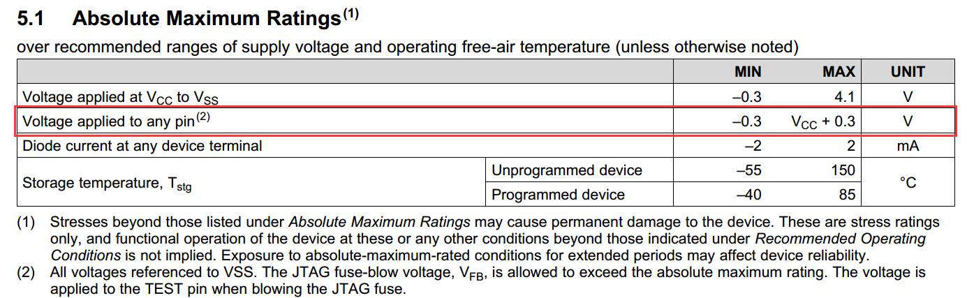

但我还发现 了 MSP430AFE253的绝对最大额定值:
这表明所有引脚输入都应大于-0.3V。 MSP430F6736上也发生了同样的情况。
那么、您对 SD24A 的输入范围有什么意见吗?
谢谢。
此致、Sunny
    您好、Sunny、
    对于 SD24_A 输入引脚、请使用表5.26中列出的最大绝对值。 对于所有其他引脚、请使用表5.1中的绝对最大额定值。 对于较新的 MSP430i2041系列、在数据表中添加了注释来解释这一点。
    James
    尊敬的 James:
    明白了、感谢您的回复。
