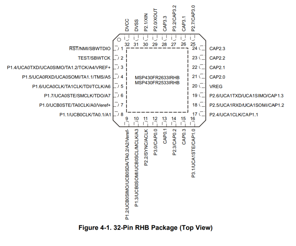

客户目前正在使用 MSP430FR2633IRHBR 进行开发。
但是、他们的程序容量可能会很短。
在这种情况下、他们想知道是否可以按原样更换它们。
DDDOOR
    您好、DDDOOR、
    通过比较下面两个器件的引脚排列、可以确定器件实际上是引脚对引脚兼容的、因为所有电源线、编程线、电容引脚和端口引脚都位于两个器件之间的同一引脚上。
    Matt

    DDDOOR、
    我向 CapTIvate 团队提出了您的顾虑、下面是他们的反馈:
    在引脚对引脚和库兼容性方面、他们可以根据对 FRAM 存储器大小的要求、确定从 MSP430FR2633IRHBR 迁移到 MSP430FR2675/2676 32引脚 VQFN (RHB)封装。
    • 不需要进行硬件更改。
    • 对于固件、他们将需要下载最新 的 CapTIvate 设计中心 GUI 、其中包含支持 FR2675/2676器件以生成代码的最新库。
    • 如果用户想要在 FR2633和 FR2676之间切换代码、只需记住一点、FR2633库采用小型代码和小型数据存储器模型构建、FR2676库采用大型代码和大型数据存储器模型构建。 他们可以在 CCS->Project Properties->Processor Options 中更改这些选项。
    技术指南 和 电容式触控设计流程 应用报告中包含了第1代和第2代之间的差异、这些差异不会影响其当前的软件解决方案。

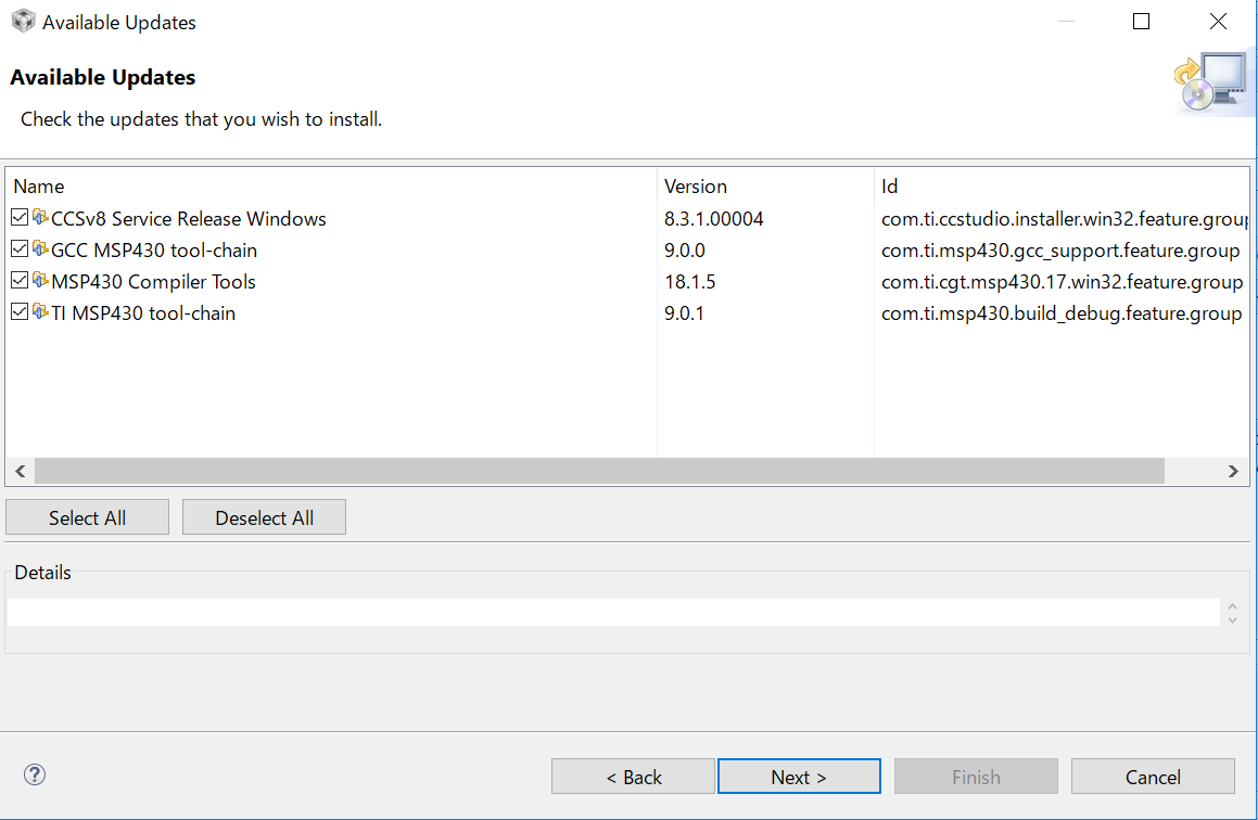

    Matt、您好!
    我进行了更新。
    然后 CCS 将显示一条消息、如附件所示。

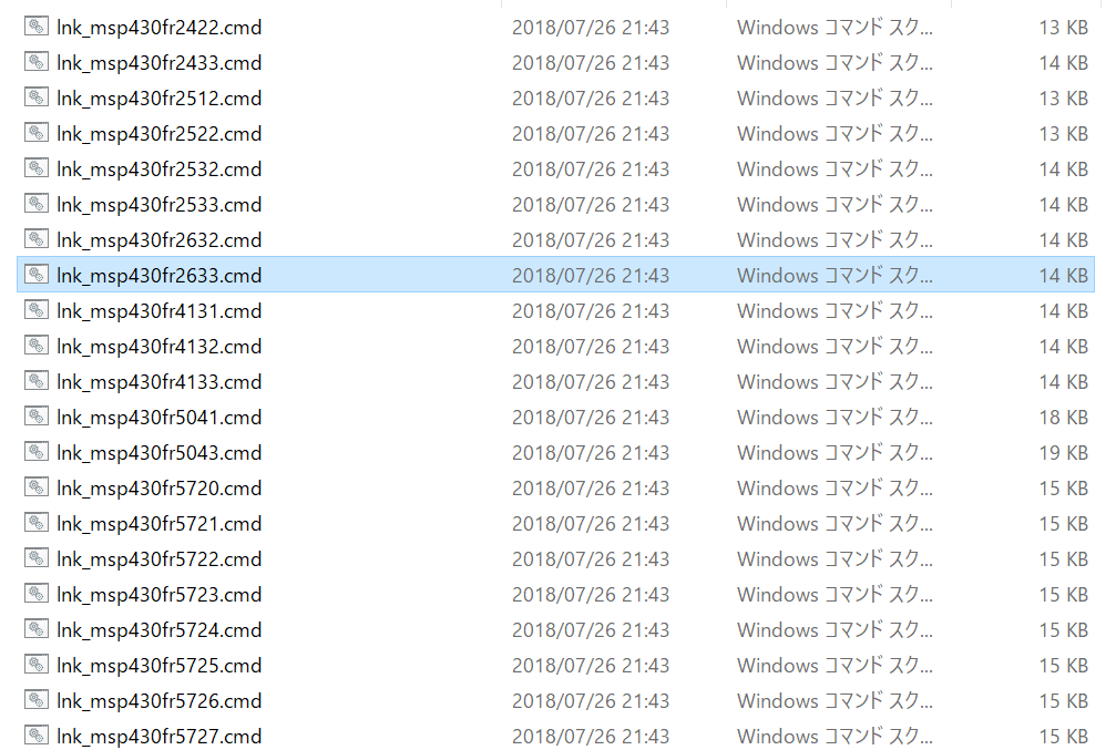

    然后我创建了一个新项目。没有随附的 MSP430FR2676、FR2675。 此外、
    我们检查了/ccs_base/msp430/include/mspcmd 的内容。
    我确认未包含有关 FR2676和 FR2675的文件。
    DDDOOR
    DDDOOR、
    由于您尝试将软件更新到最新工具链失败、因此未成功导入最新的器件支持。
    我建议您完全卸载您使用的 CCS 版本、然后从头开始重新安装、确保在下载/安装过程中禁用任何防病毒软件。 此过程不会影响您当前的工程、因为它们位于 CCS 下载目录之外的工作区中。
    这种全新的安装应能解决您看到的问题、并随后允许您为 MSP430FR2676创建项目。
