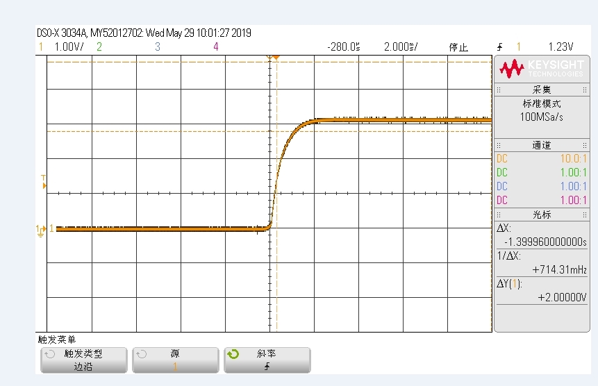

现在、客户正在工业仪表中使用 MSP432。 它们设置了上升沿、以触发 P3.4上的中断、但遗憾的是、有时中断触发失败。 波形如下、上升时间更长。
但是、当它们修改 RC 值以 按如下方式缩短上升时间时、GPIO 中断良好。
那么触发 GPIO 中断的最大上升时间或最小边沿速率是多少? 谢谢。
    尊敬的 David:
    没有与 GPIO 输入相关的最短或最长上升时间。 唯一的指导是信号的脉冲持续时间超过20ns。 端口 P3.4上有一个数字滤波器工具。 您能否通过清除此滤波器来测试性能是否发生变化? 我会尝试同样的方法。
    Chris
