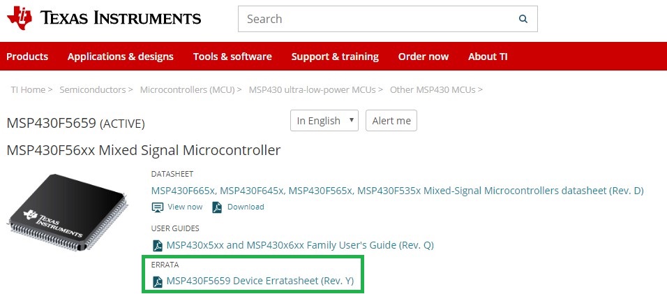

    有关器件版本之间的差异、请参阅勘误表、该勘误表可在器件的产品文件夹中找到。
    查看勘误表、版本 B 似乎修复了版本 A 中的两个勘误表、但这些修复似乎与 XT2无关。 因此、假设您的电路板布局和组件相同、并且只有 MSP430F5659修订版 B 换为修订版 A、 我怀疑 XT2的有效负载电容处于限值、并且 Rev B 器件的集成负载电容可能比 Rev A 器件略低或略高。 根据数据表、这个集成负载电容大约(或者通常) 1pF。
    在您的代码中、它可能会停止、因为它正在检查 XT2振荡器故障标志、该标志可能会由于负载电容不正确而被设置。 我会仔细检查 XT2的外部负载电容器是否正确。 MSP430Tm32kHz 晶体振荡 器应用手册是一个很好的参考。
