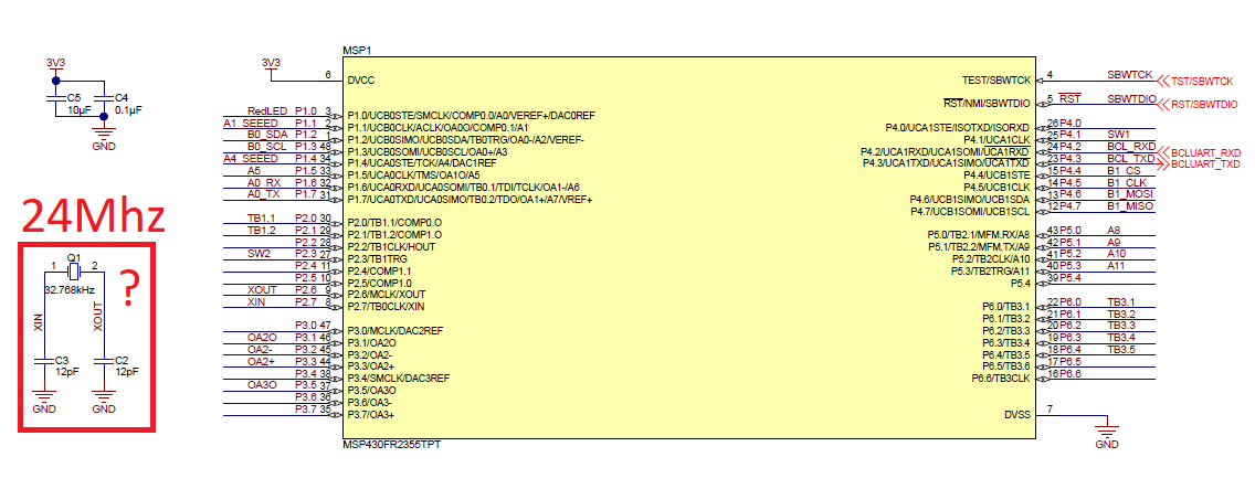

我从 MSP430FR2355 (launchpad)开始、并尝试找出时钟树(我可能会说它具有非常陡峭的学习曲线)。
因为我不需要低功耗模式并且希望以最大速度运行、所以添加最大速度晶体是否足够了?
我对如何配置时钟有点困惑、是否有适合新手的教程从基本步骤到最终配置进行了解释。

5.是否可以仅仅放置24MHz 锁(原理图)?
不要对我生气:)我觉得 ST 在 CubeMX (配置工具)上做得很好,而 TI 有 Grace,但他们放弃了。
编辑:添加了图片

    您好、Nikola、
    是的、你是对的。
    请查看本文档 www.ti.com/.../slau445i.pdf 的第3章 、您将找到所需内容。
    好的,我看到了它,但是你的确认是+1对我的想法,所以你得到了你的答案,得到了解决。。。
