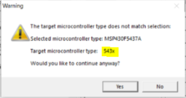

我有这个 TI 微控制器、上面有器件型号为"MSP4305437A Rev F"。
但是、当我通过 JTAG 将其连接到 flashpro 并执行自动编程时、我会看到以下错误:
我尝试将微控制器类型更改为 MSP430F5437、然后没有看到上面的错误。
我尝试参考 MSP430F5437的数据表、我可以看到它是 Rev-F
如果它实际上是 MSP4305437、那么您能告诉我它上的器件型号为什么被称为 MSP4305437A 吗?

    您好、Lakshmi、
    MSP430F5437A 将标记 MSP430F5437A、而不是 MSP430F5437。
    如果您的器件标识仅为 F5437、则该器件应为 MSP430F5437、而不是 A
    F5437和 F5437A 是两个器件型号。

    这是微控制器的图像。 它显示为"M430F5437A"
    但当我连接到 flashpro 或通过 IAR 调试器时、显示器件是 MSP4305437、而不是 MSP4305437A
    您能告诉我为什么会看到这种差异吗?
    我还尝试从器件描述符中找到器件 ID、我可以看到器件 ID 是5437、而不是5437A。
    Lakshmi

    尊敬的 Johnson:
    是的、这是我看到的器件 ID 值。
    我只在器件上检查了器件 ID、在我拥有的其他器件上没有检查过相同的器件 ID。
