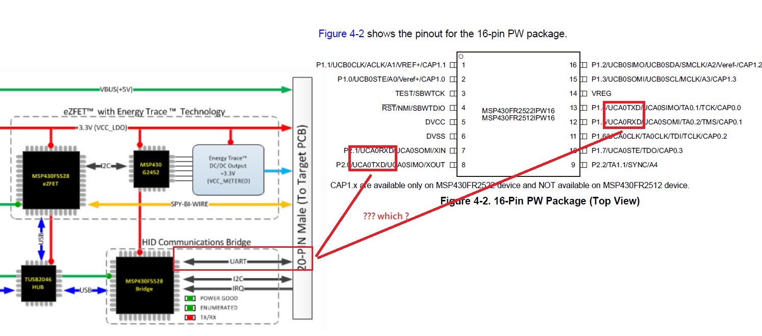

如果我想使用 CAPTIVATE-PGRM 来调整   目标 MSP430FR2522的触控性能、由于 FR2522上有2个 USCI_A0、哪个 USCI_A0应该连接到 CAPTIVATE-PGRM 的 UART?

    因此、这两组 USCAORXD/USCAORXD 可被重新插接、引脚13和引脚12是 USCAORXD 和 USCAOTXD 的主要位置; PIN7和引脚8是次要位置、在代码生成模板中、我们将 USCAORXD 和 USCAOTXD 功能重新添加到引脚7和引脚8、以便我们可以释放 CAP0.0和 CAP0.1引脚以实现电容式触控功能。 要回答您的问题、应将 PGRM 板连接到 UART 的引脚7和引脚8。
    如果您使用 CapTIvate 设计中心生成代码、则可以在 CAPT_BSP.c 文件行69至78中找到 EUSCIA0重映射。
    您可以在 MSP430FR2522数据表第13页中找到重映射功能。
