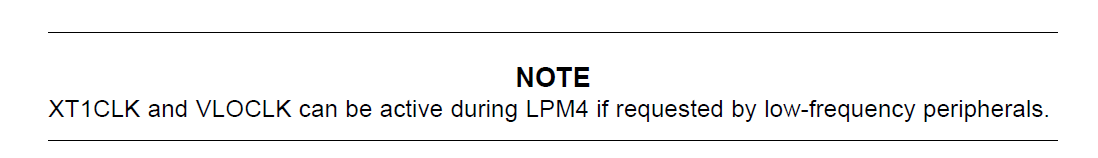

    您好、Lixin、
    感谢您的回复。
    您能确认一点吗?
    根据用户指南,图1-5和表1-2,OSCOFF = 1和所有时钟在 LPM4中被禁用。
    LFXT OSC 仍可用于 LPM4中的 RTC?
    谢谢、此致、
    田志郎一郎
    大家好、Tashiro、
    答案是肯定的- LFXT OSC 可用于 LPM4中的 RTC。
    实际上、 如果低频外设请求、XT1CLK 和 VLOCLK 可在 LPM4期间激活。 您可以在 MSP430FR2355 数据表的表6-1后面找到注释。
    我们在 MSP430FR5xx/6xx 文档中发现 LPM4功率模式的描述不匹配。 系统团队正在进行文档更新、并将在下一季度发布。 感谢您的反馈。
    Lixin
