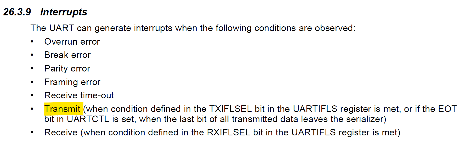

    在我的引导加载程序中、有一个 txbuffer。 需要在 TX 中断处理程序中发送 txbuffer。 我是否有任何方法可以直接触发 TX 中断? 或者必须首先通过引导加载程序中的串行端口发送一些数据。 是否有方法直接生成 TX 中断? (现在我发现 MSP432E401Y 仅在先发送一些数据后才会生成 TX 中断)
    谢谢。
    Dawei、您好!
    [引用 USER="Dawei Zhou "]现在我发现 MSP432E401Y 仅在先发送一些数据后才会生成 TX 中断
    请参阅 TRM 以了解生成 UART TX 中断的条件。 我已添加以下屏幕截图:
    [引用用户="Dawei Zhou "]我是否可以通过任何方式直接触发 TX 中断?
    正确设置中断后、可以通过使用 Driverlib API 传输数据来触发 TX 中断。 请参阅 文件夹/examples/nortos/MSP_EXP432E401Y/driverlib.中任何示例中的 uartstdio.c 文件
