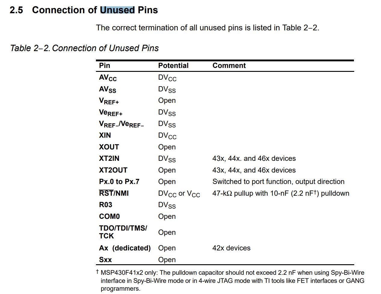

在《MSP430x4xx 系列用户指南》(slau056b)中看到了上述声明。
这是否意味着 MSP430F413输入引脚47 (P16/CA0)的比较器输入需要连接一个电阻器
(100K)接地。
我的当前设计如图所示开放。
    这两张照片是坏的。 对于未使用的引脚、请遵循以下要求。 未使用的 GPIO 应配置为端口功能、输出方向。 并 在 PC 板上保持未连接状态、以降低功耗。
