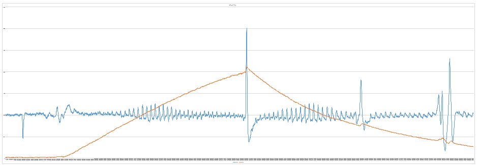

我正在使用 CC2650 BLE 测量血压,并遵循 MSP430的参考设计(http://www.ti.com/tool/TIDM-BPM ),但由于 没有通过 原始值的规定,因此无法使用血压库
    您好、Nilesh、
    遗憾的是、该库可能不支持 CC2650、因为它具有与 MSP430不同的架构。 您可能需要从 MSP430手动获取原始 ADC 值、并通过 UART 将其发送到 CC2650。 否则、您需要在不使用 MSP430的情况下在 CC2650上实现相同的功能、这可能很有挑战性。
    James
    感谢您的响应,我不能使用 MSP430和 CC2650,因为这两种产品的尺寸受限,成本也会增加。我可以根据参考设计实现硬件,任何人都可以帮助我处理算法,我 将获得如下所示的图形
    您好、Nilesh、
    这取决于应用程序级别、您必须自行开发。
