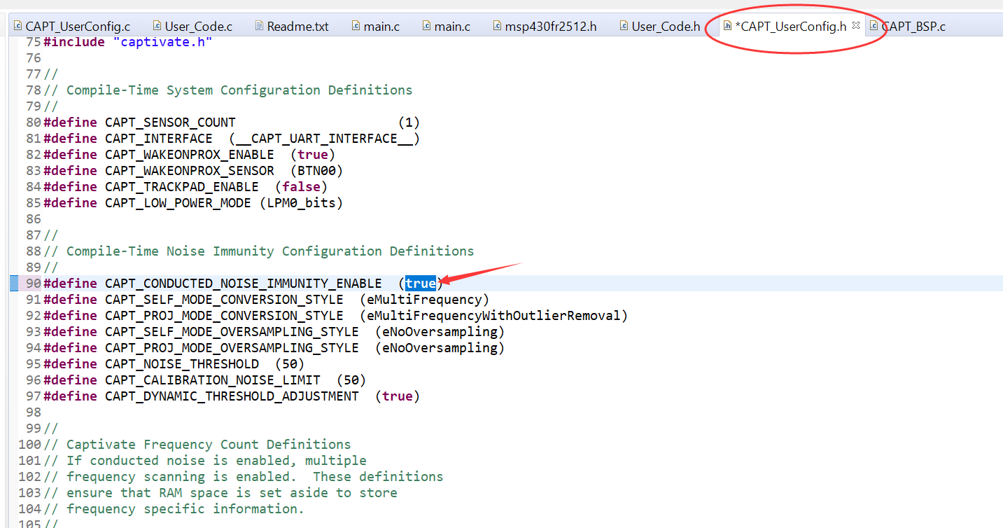

    客户可以尝试在软件中启用抗噪功能。
    你(们)好
    它已经使用选中的值、但有时按下计数值会变为0。
    为什么这个计数值为0?
    当前客户设置。
    (有时会将 rebouns_in 设置为0)
    μ・转换计数:2000
    μ・调制启用:启用
    ・Ω 触摸阈值:8.
    ・μ V 抗噪性能:已启用
    ・Rebounce_in:1.

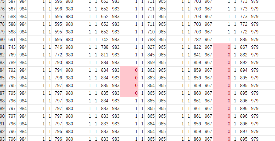

    附加关闭触摸的日志数据。
    由于日志是直接从 UART 端口获取的、
    日志中没有触摸阈值。(触摸阈值为5)
    e2e.ti.com/.../log.csv

    您好、Ling、
    "已关闭"
    这是在输入噪声时按下触摸开关的测试。
    开关应保持打开状态、因为它仍被按下。
    如果未启用抗噪功能、则开关在打开时不会改变。
    如果启用了抗噪功能并且完成了相同的操作、则开关的状态有时会关闭。
    (请参阅日志、存在1为0的位置)
    为什么会发生这种情况?

    您好、Ling、
    执行有噪声的测试。
    将 GUI 中的"Noise Immunity"设置为"Disable"(禁用)。
    轻触按钮以打开开关。
    如果触控状态继续、开关将保持开启状态。
    将 GUI 的"Noise Immunity (抗噪)"设置为 Enable (启用)。
    轻触按钮以打开开关。
    有时、无论是否继续触摸、开关都会关闭。
    (请参阅 log.csv)
    这就是它关闭的原因。

    2.如果客户希望启用抗噪功能,则必须更改源代码设置,然后重新编译并重新下载代码。
    您好、Ling、
    客户希望开关在按下时打开。
    写入启用了"噪声抗扰度"的二进制文件将会使其中断。
    客户希望了解如何防止其崩溃。
    (或破损的原因或损坏的 GUI 设置)

    您好、Ling、
    有一个日志附加到该现象,但这是否不够?
    当客户按下测试中的按钮时、会出现问题。
    附加日志中的红色点是问题位置。
    按钮保持按下状态、但在某个位置1为0。
    设置
    转换计数= 1000
    触摸阈值= 5
    修改并附加日志文件。
    e2e.ti.com/.../log.zip

    您好、Ling、
    客户创建了评估板、但未通过 GUI 访问该评估板。
    先前随附的文件是使用 Excel 处理的、以突出显示该错误。
    这些数字是 CapTIvate 固件输出的日志信息
    并使用通用终端软件进行记录。
    这就是设计中心日志和格式不同的原因。
    附加原始文件。
    (日期信息可能已添加到终端软件中、但数值本身是原始数据。)
