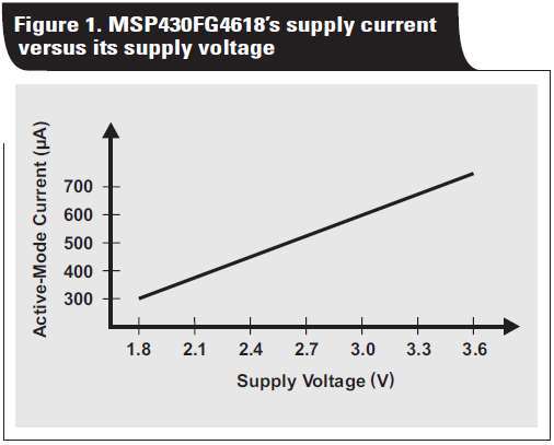

我已经看过 MSP430F6779A 的数据表(SLAS982A),也见“在 MSP430TmMCU 应用中使用电源解决方案延长电池寿命”(SLYT356A)。 从我的角度来看 、MSP430F6779A 数据表中的所有建议电源电流 可能会线性增加、下面的 SLYT356A 的图也会线性增加。 我是对的吗?
因为当 MCU 由3.3V 电源供电时、我很难找到它的电流消耗。 但如下图所示、整个数据表的额定电压范围为3.0V、来自 MSP430F6779A 数据表中的工作模式电源电流。
问题是如何在 MSP430F6779A 的数据表中找到该表和其他表的电源电流@3.3V?
谢谢你。

    正如在另 一篇文章中提到的、是的、当在更高的 VCC 下运行时、我预计电流会略高于数据表中显示的值。  温度升高时也是如此。
    正如其他帖子中所建议的、您可能会通过对少量样本进行表征来实现最佳效果。
