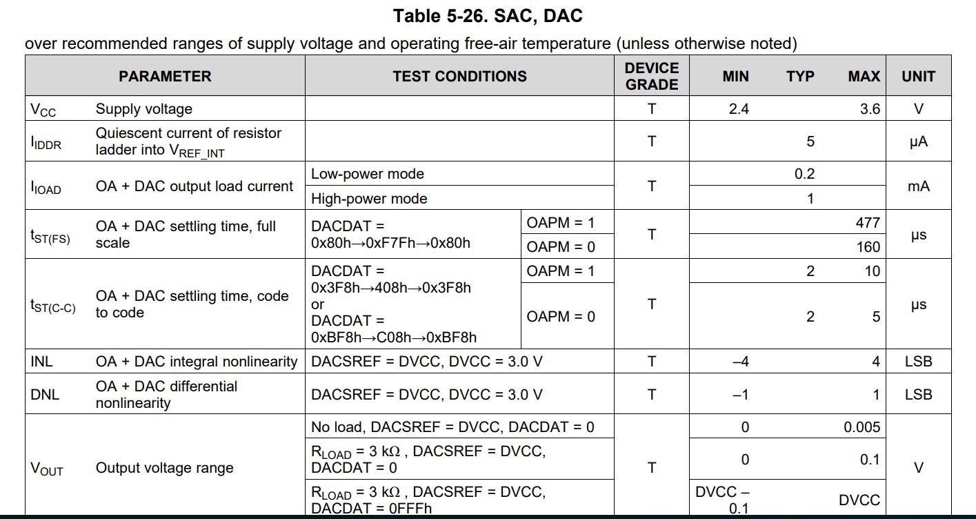

器件型号:MSP430FR2355
你好!
我可以在缓冲模式下使用2个 SAC 来驱动2个 LED、而不是使用外部晶体管、每个 LED 的电流为~10mA? 欢迎您提供任何提示!
    不可以、您可能不会这样做。  在高功率模式下、OA + DAC 的输出负载电流为1mA。 它无法 驱动10mA LED。
    谢谢...我应该先检查 DS:)
